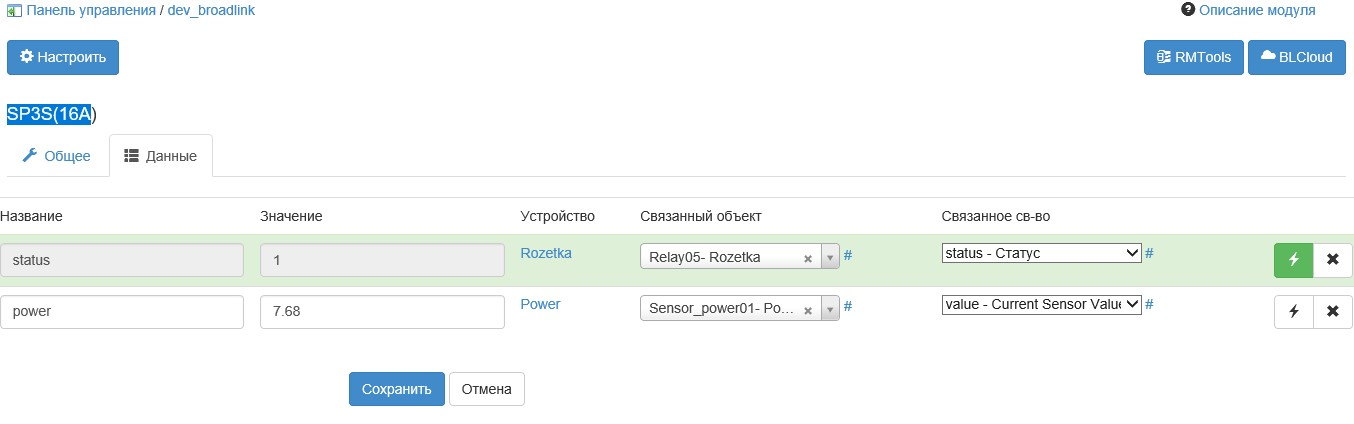

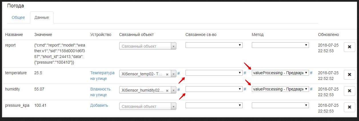

Подскажите, пожалуйста, как сделать округление значения энергопотребления SP3S до целого?
Поиском нашел решение, не помогло, как описано в https://kb.mjdm.ru/filtraciya-i-okrugle ... majordomo/ т.к. в
модуле Broadlink в настройках розетки SP3S нет привязок к методу (как написано в инструкции см.выше ссылку), а только можно привязать объект и свойство.
Подскажите, пожалуйста, как в данной ситуации сделать округление энергопотребления SP3S до целого?

- скрин из моего модуля, нет привязки методов
- Скриншот 24-03-2019 123813.jpg (61.58 КБ) 3960 просмотров
- Скрин инструкции
- Скриншот 24-03-2019 123741.jpg (91.85 КБ) 3960 просмотров

Заведите свойство без истории, например valueBeforeRound, передавайте в него значение. По изменению вызывайте метод, тот же valueProcessing к примеру. Содержание метода примерно такое же, как и в инструкции.
