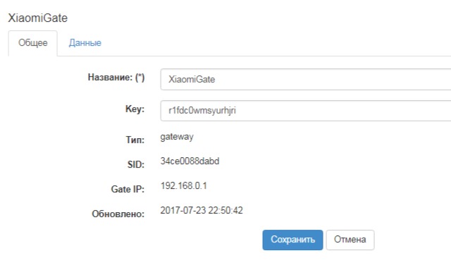

Ничего не понял. Подробнее и понятнее, пожалуйста. Можно с картинками?
У меня, вроде как, всё вписано:
загружено (1).jpg (23.39 КБ) 8198 просмотров
Без этих настроек ведь и температура не обновлялась бы.

И так, делюсь рецептом небольшого исправления, которое мне помогло решить проблему односторонней связи с моим Xiaomi Smart Home Gateway:
Как я уже писал несколькими постами ранее, мой Xiaomi Smart Home Gateway находился системой с неправильным ip-адресом. Алиса стабильно получала информацию выдаваемую шлюзом (температуру, влажность, освещённость), но не могла включить подсветку шлюза или воспроизвести мелодию на нём. Решилось это так:
1. назначил в роутере постоянный ip для шлюза (в моём случае - 192.168.0.104)
2. в самой системе Majordomo нашел файл xiaomihome.class.php (лежит в папке /modules/xiaomihome/)
3. в строке 169 этого файла изменил $device['GATE_IP']=$ip; на $device['GATE_IP']='192.168.0.104';
4. перезапустил всю систему (можно, конечно, перезапустить только цикл xiaomihome, но я был не уверен что изменения подхватятся)
Всё, шлюз подвластен нашей девочке :)

Сообщение sergejey » Пн июл 31, 2017 12:29 am
Я добавлю опцию указания IP вручную, но всё равно не могу понять, отчего система может получить неправильный IP... Что-то неладное с маршрутизацией пакетов в сети, если сервер считает, что пакет пришёл от одного IP-шника, хотя на самом деле он был отправлен от другого.
