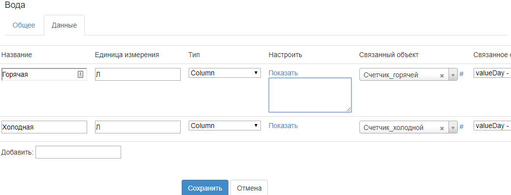

Нашел нечто нужное https://api.highcharts.com/highcharts/a ... ons.labels , но как конкретно это реализовать в настройках графика (на скрине)? Просто ткните носом какой кусок кода вставить?
Пардон за нубство.

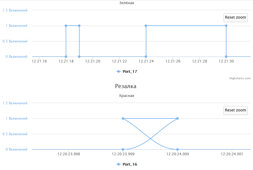

Почему нижний график отображаеться именно так?
Снимок экрана (32).png (34.16 КБ) 4164 просмотра
Ахах)) забавно...судя по всему записалось сперва значение с новым таймштампом, потом закончилась обработка другого значения (тормознул скрипт к примеру на секунду), и потом записалось старое. А в график они вываливаются без сортировки по таймштампу, тупо по порядку добавления.

Как вывести в график значения ON, OFF?

cd1room писал(а):
Пт окт 26, 2018 7:43 pm
никак, ось У числовая же.
заведите дубль свойства с 0/1 вместо офф/он

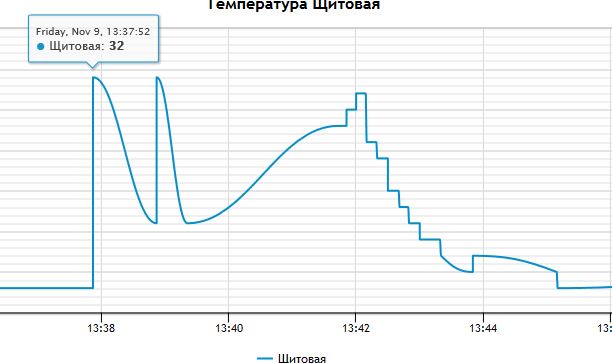

Подскажите, как бороться с такими артефактами на графике?
Подскажите, как бороться с такими артефактами на графике? Почему график иногда красивый, а иногда такой уродливый?
Данные поступают с дискретностью 10 сек, как на одной линии времени могут оказываться две точки? Что я делаю не так?

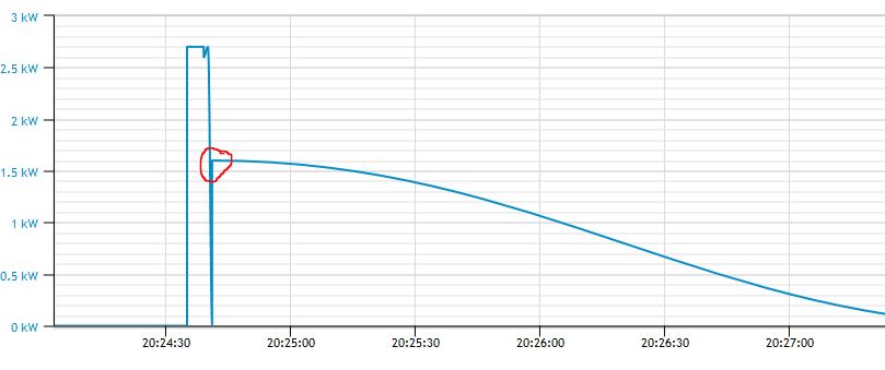

Или вот, точки на уровне 1.6 кВт не существует в реальности, нагрузка включилась и выключилась через 10 сек. Почему получается точка на уровне 1.6 кВт и кривая, хотя в том месте где кривая, данные поступали 0.0 ?
