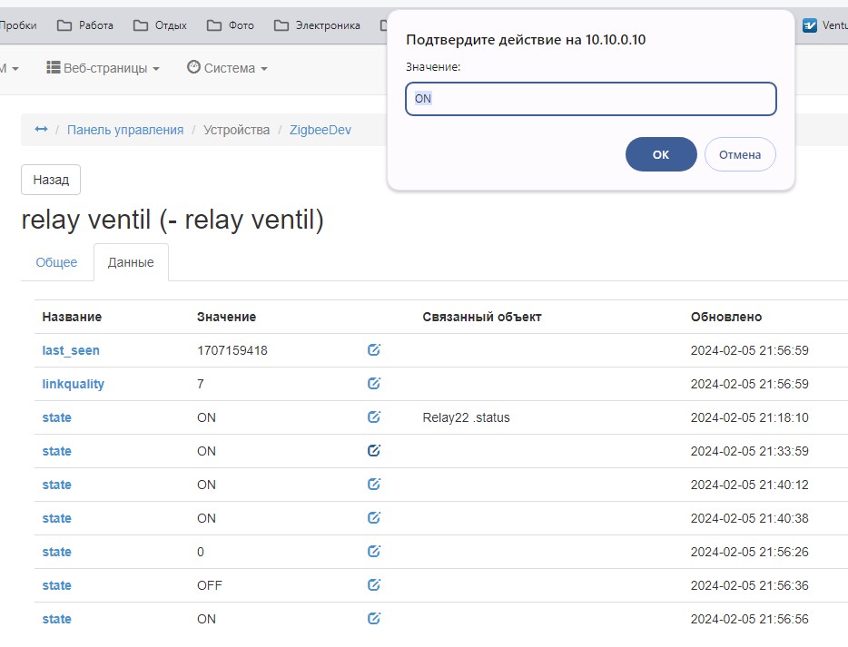

Всем добра.
Пытаюсь перейти на ZigbeeDev. Столкнулся с интересным глюком - если вручную пытаюсь поменять статус реле, то начинается дублирование.
Причем сколько раз пытаюсь поменять, столько раз и дублируется

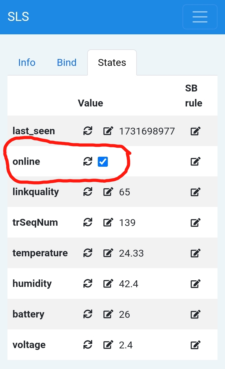

Сообщение Sergey.Chek » Пт ноя 15, 2024 10:39 pm
Сергей, а статус "онлайн" будет когда-нибудь передаваться в модуль? Спасибо.
Raspberry pi 4
