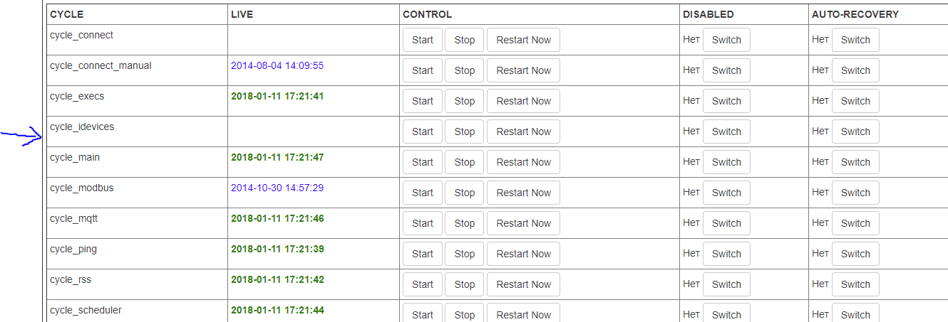

zelevova писал(а):Это значит что цикл модуля не запущен. Что показывает Xray на закладке service?
вот что)
p/s как картинку под спойлер убрать, чет не нашел...

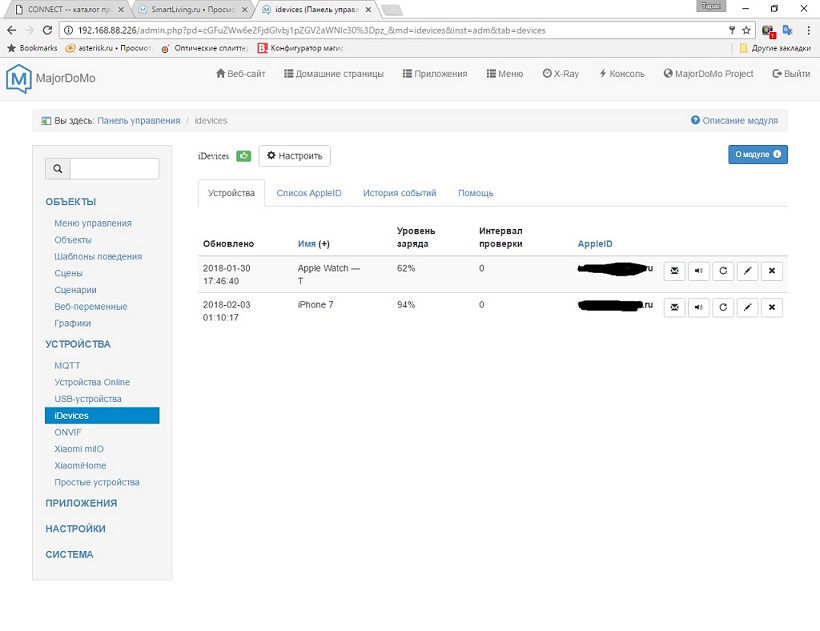

Добрый день.
Имеется телефон и часы.
Из модуля, по кнопкам отправляются сообщения и звук и на то и на то.
Но из программ не могу отправить на часы:
include_once(DIR_MODULES . 'idevices/idevices.class.php');
$idevices_module = new idevices();
$idevices_module->sendMessage("iPhone 7", "Нет данных температуры котла!!!", "Boiler error", 1);
$idevices_module->sendMessage("Apple Watch — Т", "Нет данных температуры котла!!!", "Boiler error", 1);
Приходит только на телефон.
Или надо разные $idevices_module создавать?

Хорошо бы увидеть историю событий в режиме отладки.
Но скорее всего на часы не отправляется из-за тире в наименовании.
Варианта 2:
Переименовать часы и убрать тире.
Вместо имени использовать device_id, его можно найти в истории событий.

Сообщения: 47
Зарегистрирован: Вс ноя 06, 2016 6:49 pm
Благодарил (а): 60 раз
Поблагодарили: 3 раза
Re: Модуль iDevices (взаимодействие через AppleID)
Сообщение TurburatoR » Пн фев 12, 2018 11:53 am
15:46:02 Your iCloud username and/or password are invalid
15:46:00
playSound:
  device_id: Apple Watch 3
  subject:
15:45:13
playSound: Apple Watch 3
  device_id: fZHFvtu.../hzAUUBSGKOqGJiIQ4sBPuefe5xuWJJAHDyh6Ev8lJMO....
  subject:
15:44:48 Your iCloud username and/or password are invalid
15:44:45
playSound:
  subject:
15:43:26
locate: Apple Watch 3
  device_id: fZHFvtu.../hzAUUBSGKOqGJiIQ4sBPuefe5xuWJJAHDyh6Ev8lJMO.....
15:43:19 Save config
15:43 и 15:45 это через интерфейс модуля. 15:44 и 15:46 через скрипт.
Если в $name вставляю $device_id, то работает. Т.е. по имени не может определить устройство. Хотя с телефоном работает.

Очень странно. Попробовал у себя переименовать устройство в "Apple Watch 3". И все работает.
Можешь в личку скинуть device_id полностью без пропусков?
