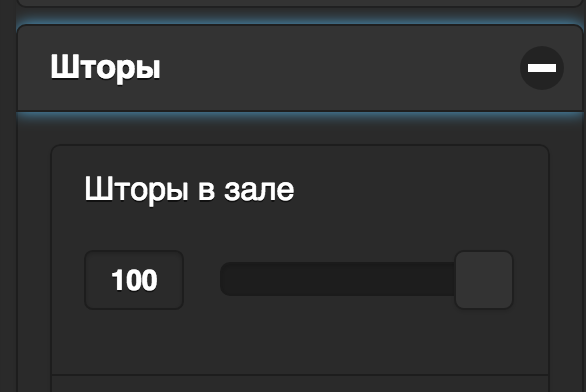

Мне кажется я нашел хоть какую то зацепку в вопросе по самопроизвольному закрытию штор.
Смотрел голи ошибок и в файле javascript_errors увидел это
09:37:40 0.75483100  URL: http://10.0.1.5/menu.html - Uncaught SyntaxError: Unexpected end of JSON input; line: 1
09:37:40 0.77312000  URL: http://10.0.1.5/ - Uncaught SyntaxError: Unexpected end of JSON input; line: 1
09:37:40 0.77701000  URL: http://10.0.1.5/menu.html?parent=196&from_scene=1 - Uncaught SyntaxError: Unexpected end of JSON input; line: 1
09:47:19 0.07162600  URL: http://10.0.1.5/popup/scenes.html - Uncaught SyntaxError: Unexpected token c in JSON at position 0; line: 1
09:47:55 0.82594400  URL: http://10.0.1.5/menu.html - Uncaught TypeError: Cannot read property 'appendChild' of null; line: 5926
10:33:41 0.44909200  URL: http://10.0.1.5/ - Uncaught TypeError: Cannot read property 'appendChild' of null; line: 304
10:33:43 0.94799300  URL: http://10.0.1.5/menu.html - Uncaught TypeError: Cannot read property 'appendChild' of null; line: 5926
где http://10.0.1.5/menu.html?parent=196&from_scene=1 это скрол штор в меню
Снимок экрана 2018-06-14 в 13.33.56.png (24.69 КБ) 4564 просмотра
Может это меню сбоит и дает команду шторам закрыться?
Re: [Модуль] Broadlink
Сообщение nick7zmail » Чт июн 14, 2018 1:45 pm
Сомневаюсь...а время ошибок совпадает с закрытием? Понаблюдать....но вряд ли...
Сообщение igorewa » Чт июн 14, 2018 2:24 pm
Нет не совпадает, ошибки эти валятся постоянно ( заметил их после недавних обновлений, раньше вообще в логах не было файла javascript_errors )
