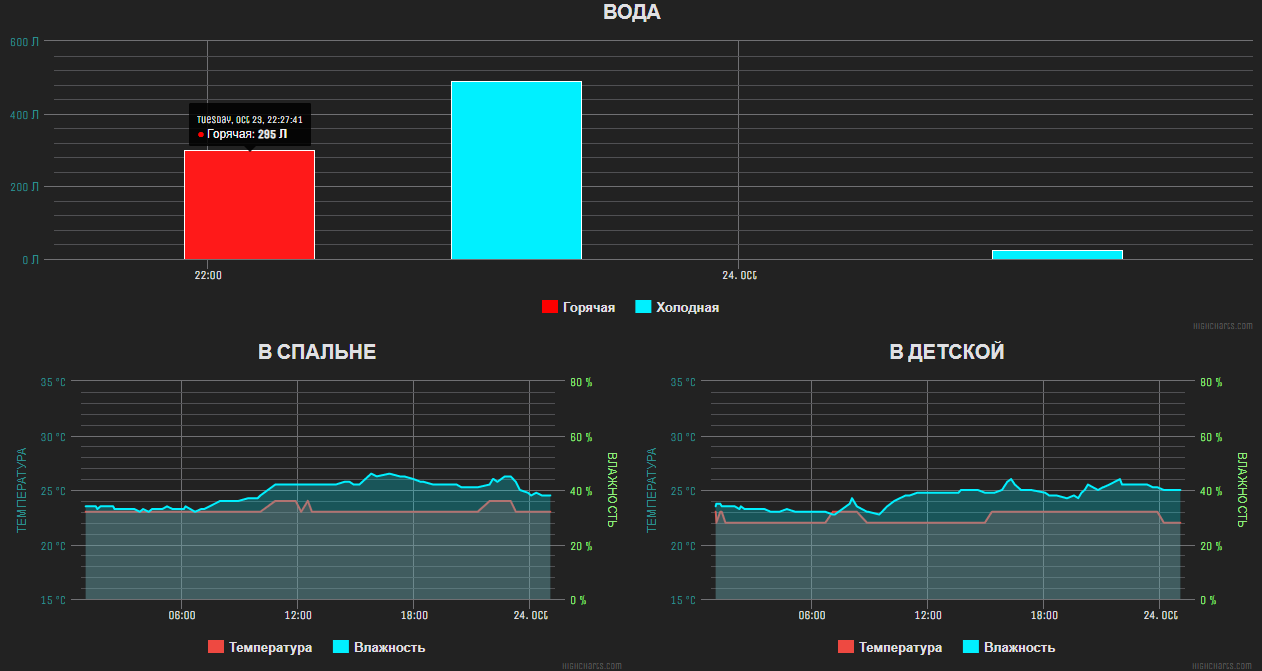

Подскажите, пожалуйста, как вывести информацию над (или внутри) графика? Сейчас на график горячей воды наведен курсор, соответственно над ним вылезло всплывающее окно с инфой. Хотелось бы просто вывести сверху цифру и обозначение.
Также как сделать цвет подписи (температура, влажность) по бокам графика о температуре и влажности нужного мне цвета?
Или, может, где-то можно создавать свои стили для графиков?
