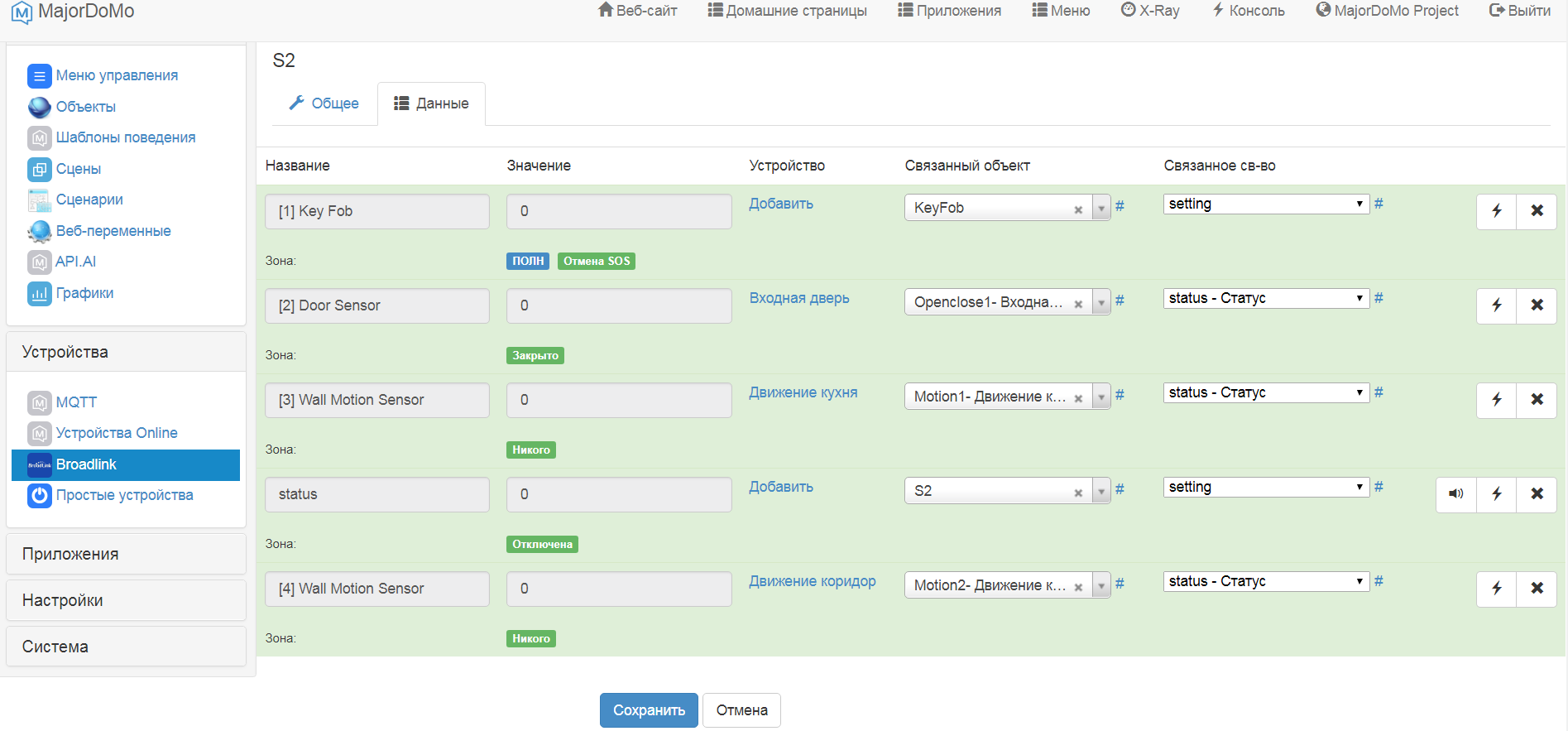

Ловите нажатие пульта - там будет в свойствах цифровой код. К этому свойству привязываете любой метод, и там описываете ваши алгоритмы "постановки на охрану"

зачем его ловить, он напрямую базой управляет, а оная через модуль уже шлет
ранее вообще-то про это говорили, про привязку пульта и возможные проблемы
вот до сих пор не знаю логики, база шлет в KeyFob, а обратно????
режимы в status
но по сути вопроса, "охрана" на базе или на МДМ, с помощью пульта базу по-любому заденет
режимы в status

Интересует инструкция как это реализовать. Сам не смогу сделать. Я новичок в этом деле.
