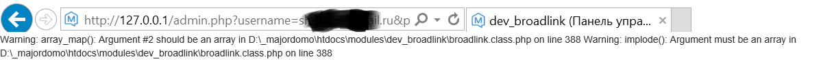

на медленном компе заметил быстро моргающий экран с ошибкой, еле смог заскриншотить:

Re: [Модуль] Broadlink
Сообщение dmw » Пн мар 12, 2018 9:27 am
Посмотрите мое сообщение чуть выше, нужно изменить 618 строчку.
Сообщение Shemmy » Пн мар 12, 2018 11:51 am
Отлично. После изменения залогинился сразу.
