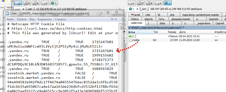

При авторизации через cookies получаю вот такое-"Файл который вы загружаете не является Cookie файлом с сайта Яндекс или он устарел." Файлик свожескаченный. Как проверить на что именно ругается?
ругается на попытку прочесть сценарии с новыми куками -- apiRequest('https://iot.quasar.yandex.ru/m/user/scenarios');
и не получает ок в ответ. новая кука выкладывается по адресу? она нормальная?
        if ($this->view_mode == 'upload_Cookie') {
            global $file;
            if (!empty($file) && $_FILES["file"]["type"] == 'text/plain' && $_FILES["file"]["size"] <= '100000') {
                move_uploaded_file($file, YADEVICES_COOKIE_PATH);
                //https://iot.quasar.yandex.ru/m/user/scenarios
                $checkCookie = $this->apiRequest('https://iot.quasar.yandex.ru/m/user/scenarios');
                if ($checkCookie['status'] != 'ok') {
                    $cookie = YADEVICES_COOKIE_PATH;
                    @unlink($cookie);
                    $out['UPLOAD_ERROR'] = 'Файл который вы загружаете не является Cookie файлом с сайта Яндекс или он устарел.';
                    return;
моя кука
