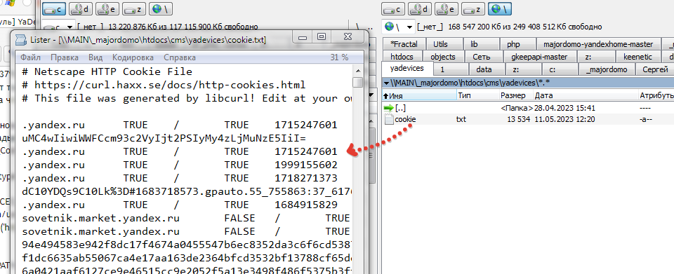

При авторизации через cookies получаю вот такое-"Файл который вы загружаете не является Cookie файлом с сайта Яндекс или он устарел." Файлик свожескаченный. Как проверить на что именно ругается?
Harry Smith
Сообщения: 2044
Re: [BETA] [Модуль] YaDevices (yadevices)
Сообщение xor »
harrysmith писал(а): Чт май 11, 2023 11:30 am При авторизации через cookies получаю вот такое-"Файл который вы загружаете не является Cookie файлом с сайта Яндекс или он устарел." Файлик свожескаченный. Как проверить на что именно ругается?
ругается на попытку прочесть сценарии с новыми куками -- apiRequest('https://iot.quasar.yandex.ru/m/user/scenarios');
и не получает ок в ответ. новая кука выкладывается по адресу? она нормальная?

моя кука

̶П̶р̶и̶ ̶л̶ю̶б̶о̶й̶ ̶а̶в̶т̶о̶р̶и̶з̶а̶ц̶и̶и̶ ̶п̶о̶л̶у̶ч̶а̶ю̶ ̶"̶О̶ш̶и̶б̶к̶а̶ ̶п̶о̶л̶у̶ч̶е̶н̶и̶я̶ ̶C̶S̶R̶F̶-̶т̶о̶к̶е̶н̶а̶"̶.̶
Авторизировался. Надо было куку как Netscape выгрузить.
