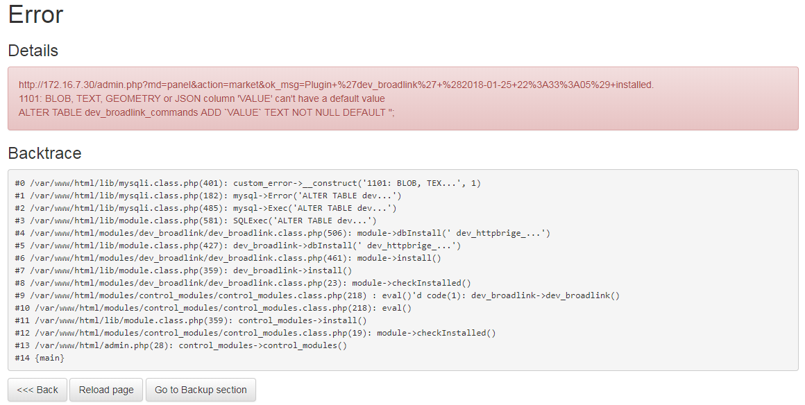

Вот такая ошибка SQL возникает по ходу установки:
- Сообщения: 3006
- Откуда: Киров, Россия
- Благодарил (а): 400 раз
- Поблагодарили: 1754 раза
Re: [Модуль] Broadlink
nick7zmail, а почему модуль не ставится в демке МДМ?
- nick7zmail
- Сообщения: 7573
- Благодарил (а): 121 раз
- Поблагодарили: 2010 раз
Хз...видимо особенности нового движка базы...попробую исправить. Раньше всё на ура ставилось.

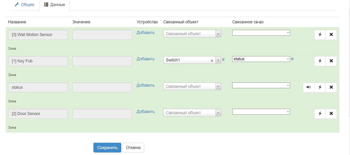

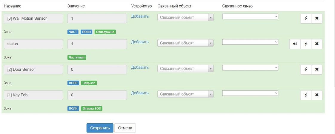

nick7zmail!
Приветствую.. По ходу после обновлений чего-то сломалось. Проблема в следующем - есть S1 Broad. Сканирую модуль его находит, в данных появляется картинка №1
При попытке привязать объект за исключением "Создать простое устройство" вкладка данные превращается в картинку №2.
И все. Стоит удалить все (!) данные и обновить - все приходит в норму. В противном случае никакое обновление не помогает.

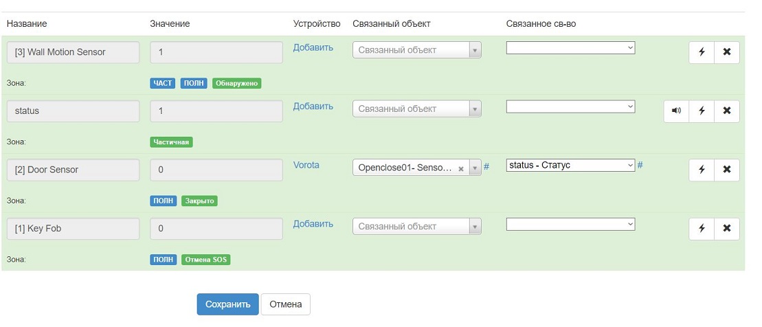

Если создавать объект нажав "Добавить", то все нормально получается как на картинке №3
Но потом в свойствах объекта данные не меняются.

Решения я понимаю нет?
- nick7zmail
- Сообщения: 7573
У меня, к сожалению, нет S1, и проверять мне не на чем...я обязательно посмотрю этот момент, думаю что как-то связано с галочкой - обновлять при изменении...она тоже должным образом не работает...починится она - починится s1...но как всегда это тестить надо будет. Пока времени нет совсем на модуль...на работе завалы.
Если раньше работало - могу пока что только предложить откатиться на ранние версии.
