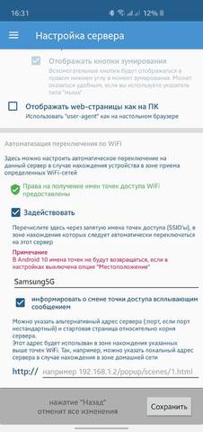

в Android начиная с 8.0 для получения доступа к именам WiFi точек доступа помимо специального разрешения должна быть включена опция "Местоположение" в Настройках операционки (в англ. версии Location).
Так вот, под 8.0/8.1/9.0 я написал костыль, основанный на дырках в системе, и все работает и без этого. И будет работать. А вот под 10-ку, увы, никак... они это починили и совсем запретили. И я это отразил даже отдельным предупреждением:
Буфер обмена01.png (66.13 КБ) 3107 просмотров

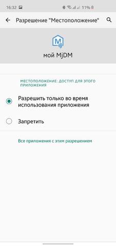

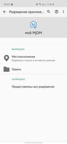

Сообщение SmoKE_xDDD » Ср янв 22, 2020 4:32 pm
hc2hunter писал(а):
Ср янв 22, 2020 4:17 pm
Лучше давайте вернемся к сути вопроса - выполняет ли сейчас приложение то что подразумевалось в работе с WiFi ?
И еще один момент забыл упомянуть.
Так вот, под 8.0/8.1 и 9.0 я написал костыль, основанный на дырках в системе, и все работает и без этого. А вот под 10-ку, увы, никак... они это починили и совсем запретили. И я это отразил даже отдельным предупреждением:
Samsung S10 - не работает. Все настроено, но сервер не меняется...
Изображение Изображение Изображение
