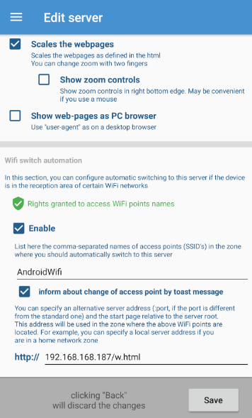

hc2hunter писал(а): Вт янв 21, 2020 5:17 pm Вопросы и предложения:
Как должна себя вести программа при попадании в зону обозначенной WiFi точки? Просто тупо спрыгивать на этот сервер?
Как следствие второй вопрос - как должна себя вести программа, если пользователь возьмет и поменяет потом сервер на другой? Ну вот вдруг ему что-то понадобилось посмотреть и он ушел с сервера, на который его принудительно скинули. Нужно остаться на этом сервере или опять принудительно спрыгнуть назад при следующем сканировании эфира (Android это делает примерно раз в пару минут, как повезет)?
Можно попробовать расширить функционал, добавив сюда поле с альтернативным адресом сервера. Скажем, если вы попали в зону точки, которая локальна с самим сервером - пусть и ходит на него по указанному (локальному) адресу?
3 вариант перекрывает первые два, было бы хорошо если так...
По поводу 2 - если после перевода на другой сервер юзвер выбирает другой, то больше ничего не делаем до последующего запуска приложения....

Ну, думаю, можно попробовать...
Не исключено, что пока будет работать странно под некоторыми ревизиями Android Q (там как обычно есть нюансы). Тестировал на 5, 8, 8.1, 9
картинкоSPOILER_SHOW
SmoKE_xDDD писал(а): Вт янв 21, 2020 6:33 pm По поводу 2 - если после перевода на другой сервер юзвер выбирает другой, то больше ничего не делаем до последующего запуска приложения....
Тут скорее смысл не в перезапуске приложения, а в смене точки на другую. Если операционка сообщит, что точка доступа сменилась и окажется, что в одном из серверов она забита - программа перепрыгнет на этот сервер.
Никто никуда не прыгает, если точка доступа не меняется (или если WiFi ни с чем не ассоциирован) . Это основной критерий.
И да, - сам факт смены точки не всегда происходит мгновенно. Иногда это несколько секунд, иногда минута. Тут я взаимосвязи не уловил, но сам Android кидает статусные сообщения в операционную среду, когда ему в голову взбредёт...
Безусловно - перезапуск приложения принудительно провернет все операции, но в большинстве случаев это не требуется.
И еще. Альтернативный адрес - конечно, штука очень удобная. Теперь можно прописать себе туда локалку и дома не тратить лишний трафик (ну или как минимум не ходить на внешний интерфейс своего роутера). Однако, следует учесть такой факт, что при переходе по локальному адресу браузер уже от него просто так не отцепится. При потере WiFi соединения как минимум придется нажать кнопку "Домой", чтобы страница поперла по основной ссылке.
Если это будет надоедать - могу попробовать повесить wifi-сторож. Будет спрыгивать на основной адрес самостоятельно. Но нужно попробовать, может это и лишнее окажется...

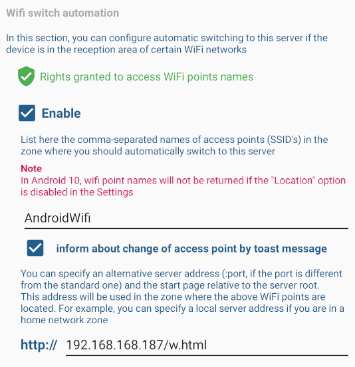

И еще один момент забыл упомянуть.
в Android начиная с 8.0 для получения доступа к именам WiFi точек доступа помимо специального разрешения должна быть включена опция "Местоположение" в Настройках операционки (в англ. версии Location).
Так вот, под 8.0/8.1/9.0 я написал костыль, основанный на дырках в системе, и все работает и без этого. И будет работать. А вот под 10-ку, увы, никак... они это починили и совсем запретили. И я это отразил даже отдельным предупреждением:
Буфер обмена01.png (66.13 КБ) 3696 просмотров

hc2hunter писал(а): Ср янв 22, 2020 4:17 pm Лучше давайте вернемся к сути вопроса - выполняет ли сейчас приложение то что подразумевалось в работе с WiFi ?
Так вот, под 8.0/8.1 и 9.0 я написал костыль, основанный на дырках в системе, и все работает и без этого. А вот под 10-ку, увы, никак... они это починили и совсем запретили. И я это отразил даже отдельным предупреждением:
Samsung S10 - не работает. Все настроено, но сервер не меняется...
