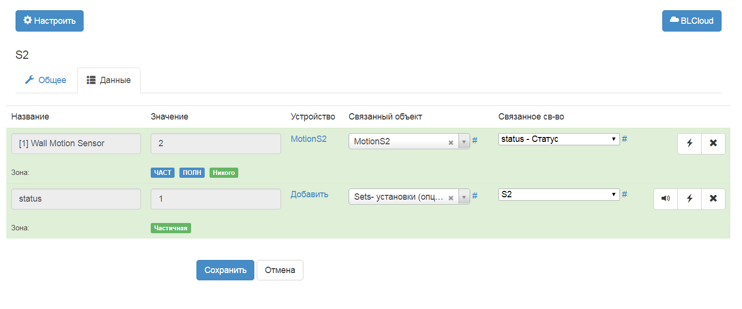

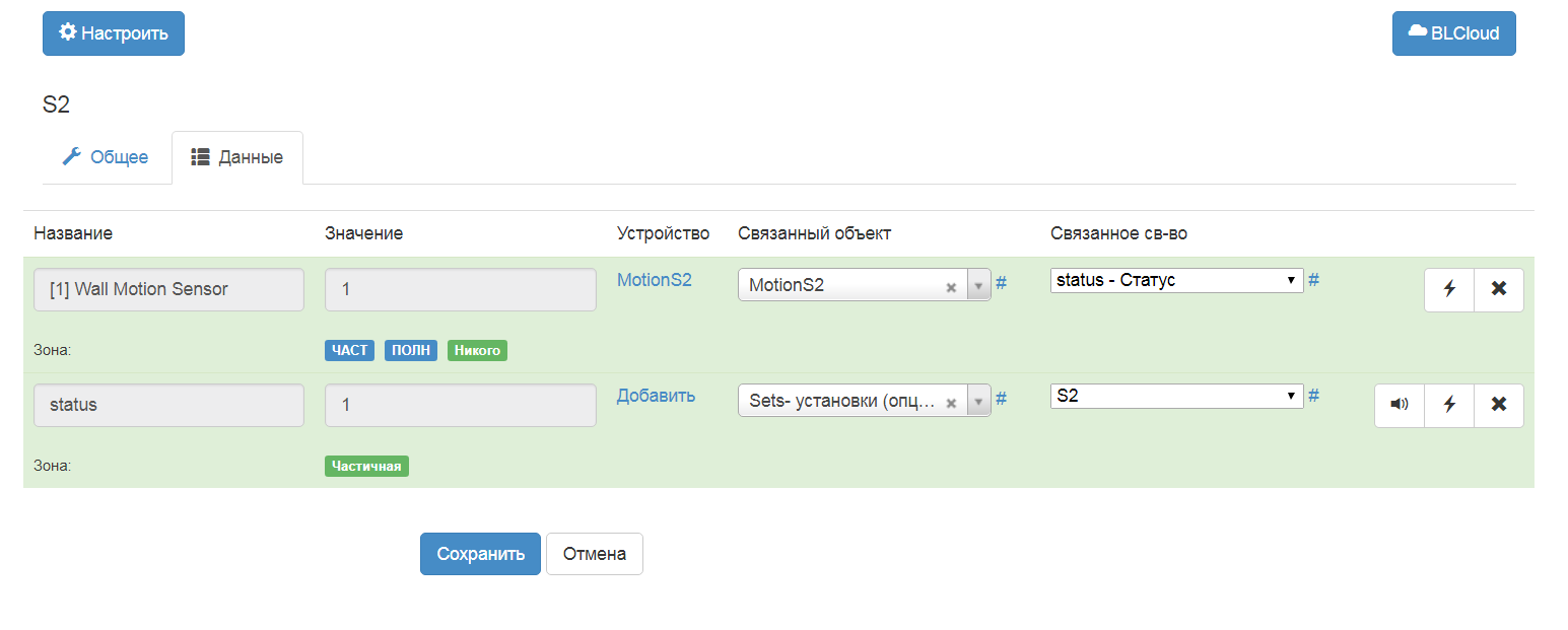

я так и не понял кто сразу дергает NobodyHomeMode.activatenick7zmail писал(а):Без нее вообще что то пока не работает...мог где-то опечататься...многие жаловались, что не работает. Смотреть пока времени не было
еще в копилку странное поведение кнопки тест, только у самого сенсора, первая строка, начал при обоих нулях
1. единицы в св-во не летят, летят только нули
2. зачем она меняет режим работы s2, вторая строка (у меня ноль стоит и стоял) и част полн отключена относится ко второй строке
3. откуда в значении сенсора появляется 2
