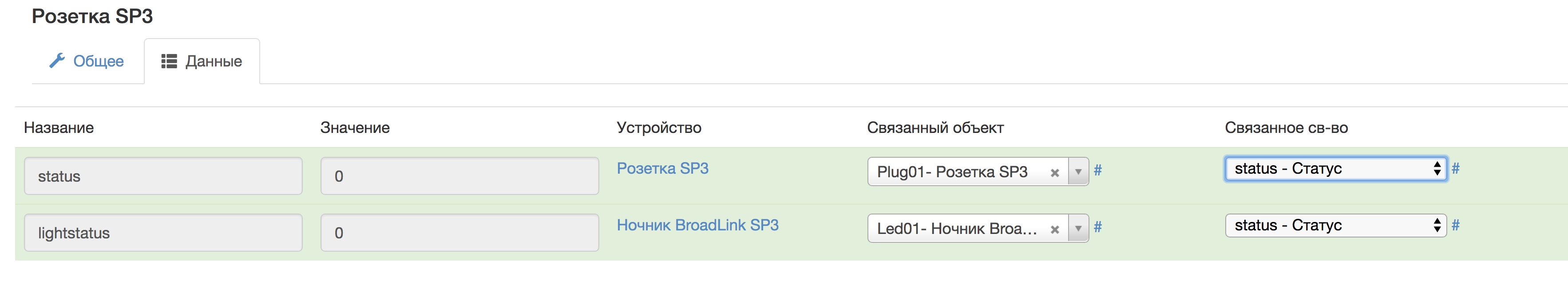

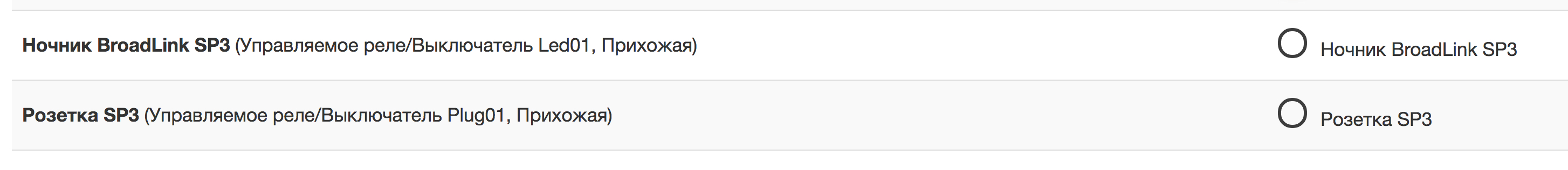

nick7zmail писал(а):Включаете свойством? Или через панель управления? Какой период обновления?
Добавлена в простые устройства. Включать/выключать пробовал пока только через кнопку тест в Устройствах. Глюк проявляется и через включение MJD и через e-Control. Обновлнние 1 секунда. После нескольких нажатий, начинает нормально работать, но не надолго. Дело в обновление?
На всякий случай фото прилагаю.

Re: [Модуль] Broadlink
Сообщение nick7zmail » Вс дек 24, 2017 12:51 pm
На кнопку тест уже жаловались...я пока не добрался посмотреть. Попробуйте через простые устройства переключать. И период обновления выберите 5 сек или больше.
