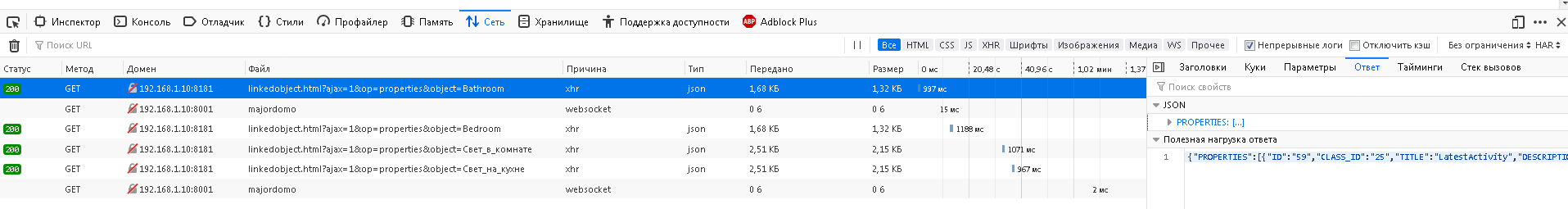

Сообщение skysilver » Вт авг 27, 2019 6:06 pm
cabat писал(а):
Вт авг 27, 2019 5:04 pm
Похоже валится здесь, но вот в чём проблема, не понимаю - в коде все корректно..
Покажи скрин вкладки Сеть консоли разработчика браузера.
