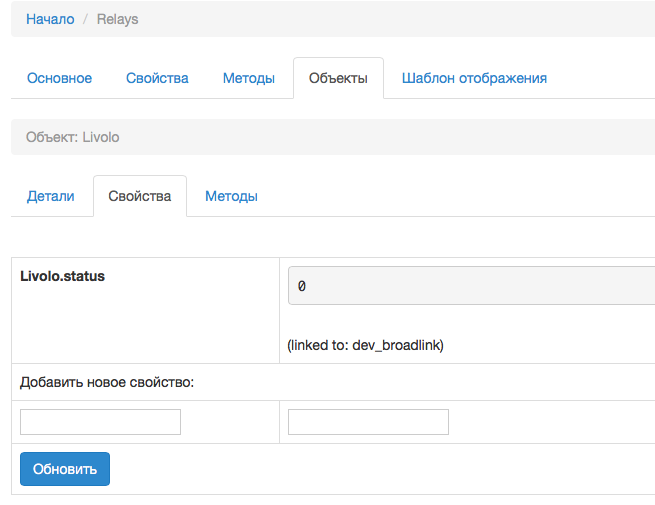

решил попытаться сбросить "треугольник" и обучить заново, но не смог добиться даже связки устройства, роутер постоянно "треугольник" выкидывает, а при попытке найти новое устройство в приложении econtrol синий индикатор перестает быстро моргать, роутер его находит, при этом при попытке выбрать пульт эта поделка опять отваливается от сети
MD на raspberry pi3
Denis_k
Сообщения: 587
Благодарил (а): 299 раз
Поблагодарили: 27 раз
Re: Модуль Broadlink
Сообщение Denis_k » Сб фев 11, 2017 2:39 am
В итоге после некоторых танцев с бубном треугольная поделка ожила и даже обновилась, попытался еще раз обучить командам (хотя бы одной) через rm bridge (без него никаких обучений не происходит, получил те же значения, что и ранее, попробовал повторить тот мануал, что был в этом сообщении, с нулевым результатом, потом решил сделать объект в классе реле и связать свойство status изменяя его с помощью метода switch
Снимок экрана 2017-02-11 в 2.32.08.png (42.69 КБ) 7853 просмотра
что тоже успехом не увенчалось, причем оранжевый светодиод на треугольнике моргает, но ничего не происходит, т.е. сам треугольник получает информацию, но ...
в связи с этим возникает вопрос правильно ли я понимаю какую именно часть нужно позаимствовать из "обучения" с помощью rm bridge
{"api_id":1004,"command":"send_code","mac":"34:ea:34:e7:d0:21","data":»b11726001107060b07060b0c0b07060607070607070b07070b07060c0b0707070607070b0706070607070000»}
http://192.168.1.124:7474/?cmd=%7B%22api_id%22:1004,%22command%22:%22send_code%22,%22mac%22:%2234:ea:34:e7:d0:21%22,%22data%22:%22b11726001107060b07060b0c0b07060607070607070b07070b07060c0b0707070607070b0706070607070000%22%7D
для выполнения этой команды в поле "значение" во вкладке "данные" я должен поместить

Denis_k писал(а):решил попытаться сбросить "треугольник" и обучить заново, но не смог добиться даже связки устройства, роутер постоянно "треугольник" выкидывает, а при попытке найти новое устройство в приложении econtrol синий индикатор перестает быстро моргать, роутер его находит, при этом при попытке выбрать пульт эта поделка опять отваливается от сети
Странно...выдайте статический ip может ему на роутере? Если с е-контролом так себя ведет, может к продавцу обратиться? Явно что-то с девайсом...или с прошивкой...хз.
так я чуть позже дополнил
Ip естественно статичен с привязкой к его мак адресу, сейчас больше интересует то ли значение я беру для использования в свойствах или методах?

Denis_k писал(а): Ip естественно статичен с привязкой к его мак адресу, сейчас больше интересует то ли значение я беру для использования в свойствах или методах?
Значение то....вот как его в бридже вызывать не совсем помню...возможно вызов неправильный....почитайте мануалы. Я бриджем давно не пользуюсь)) У него в модуле интерфейс есть, когда выбираешь api - rm-bridge...там список команд и url-ки для вызова есть...
