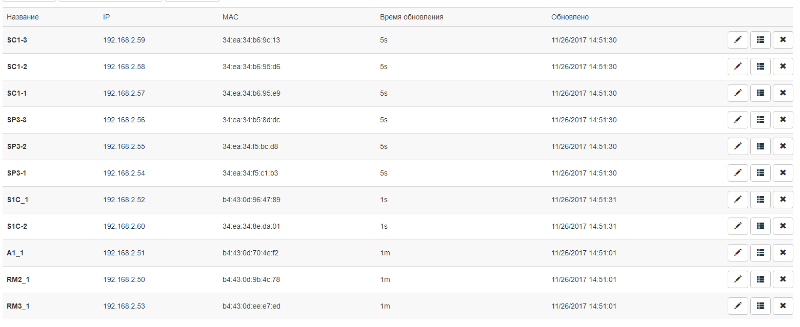

Я выше писал уже про свои переделки Вашего модуля, я ещё немного его доделал и теперь он поддерживает 1 секунду и 5 секунд раздельно.
Скрин моих устройств в атаче, чтобы не быть голословным.
2017-11-26 14.51.48.png (50.98 КБ) 5233 просмотра
3 устройства по 1 минуте (сами RM и A1), 6 устройств по 5 сек (розетки и SC1 выключатели), 2 устройства по 1 сек (S1C, ради которых я и взялся за переделки) - и никаких подтормаживаний или потерь.
