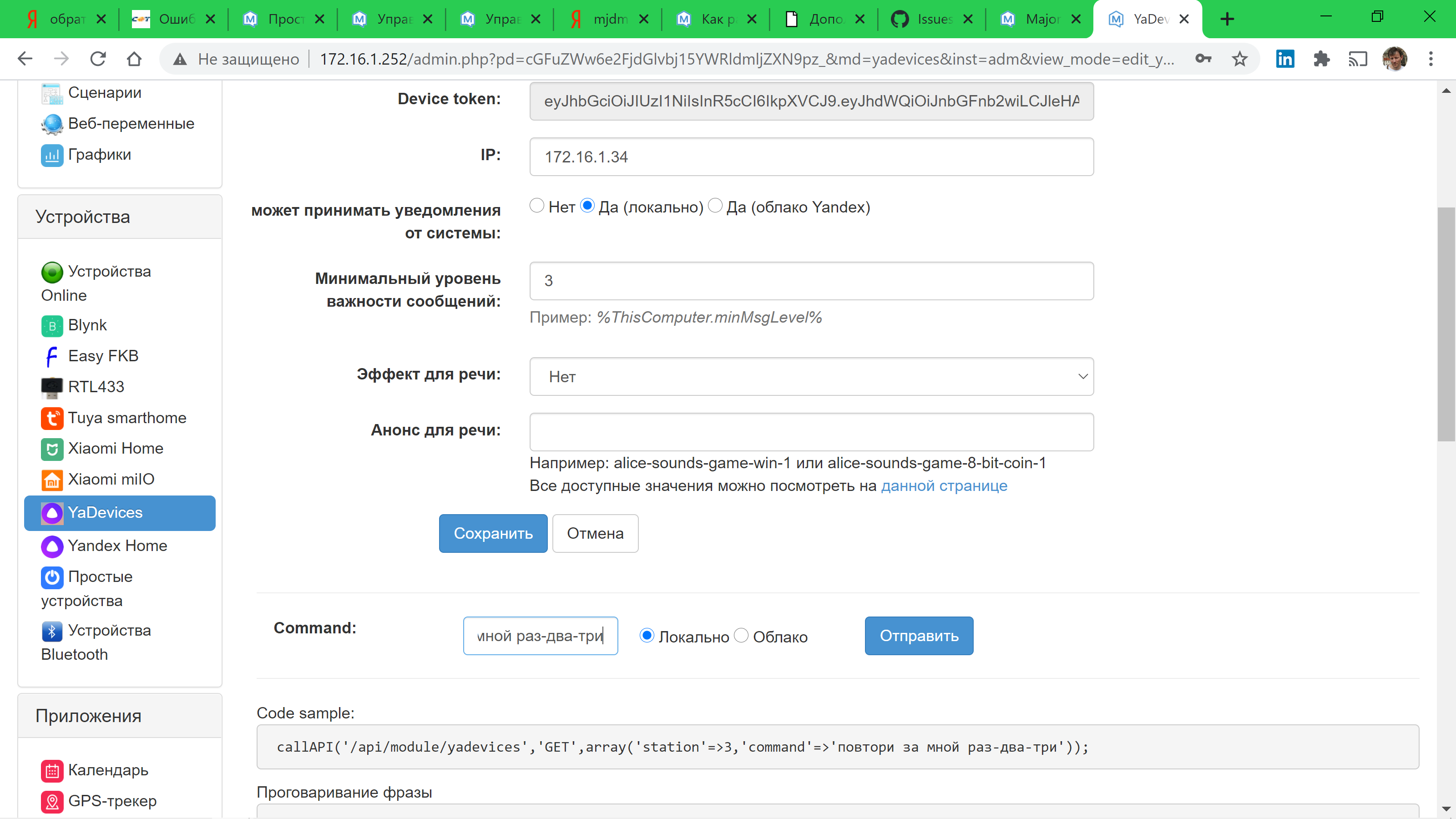

3. Вот тут не понятно: локально отправляю повтори за мной и белый экран ничего не пишет так и должно?
4. в терминале отправляю callAPI ... пишет bash: syntax error near unexpected token `'/api/module/yadevices','GET',array' а делаю скрипт и запускаю опять белый экран и не каких ошибок.
Привет. 0-2 - All good (как говорят французы - шутка).

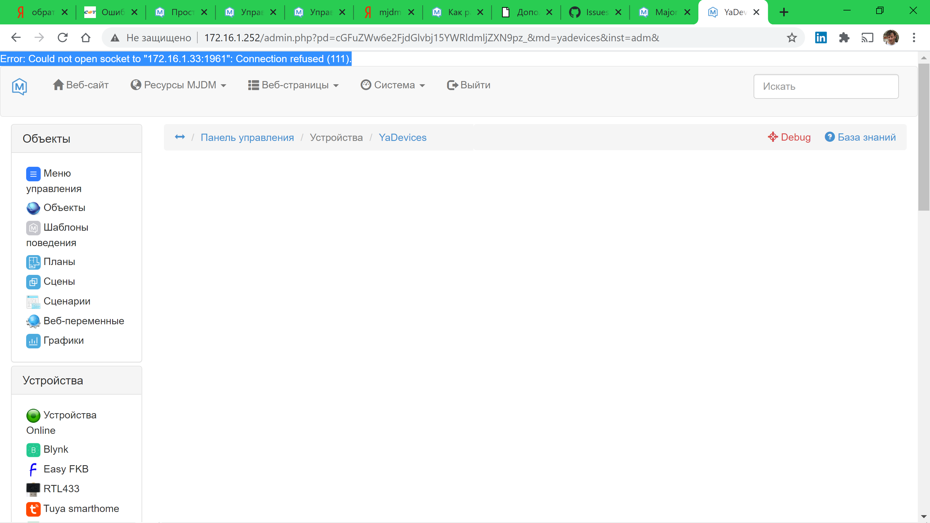

3. Нет, так быть точно не должно. Экран не становится белым, но если есть ошибка, она выскакивает сверху... вот так (я специально IP изменил на неправильный):
Screenshot 2021-01-12 17.42.43.png (241.63 КБ) 3371 просмотр
А вот мой экран во время воспроизведения 1-2-3:
Screenshot 2021-01-12 17.38.24.png (384.42 КБ) 3371 просмотр

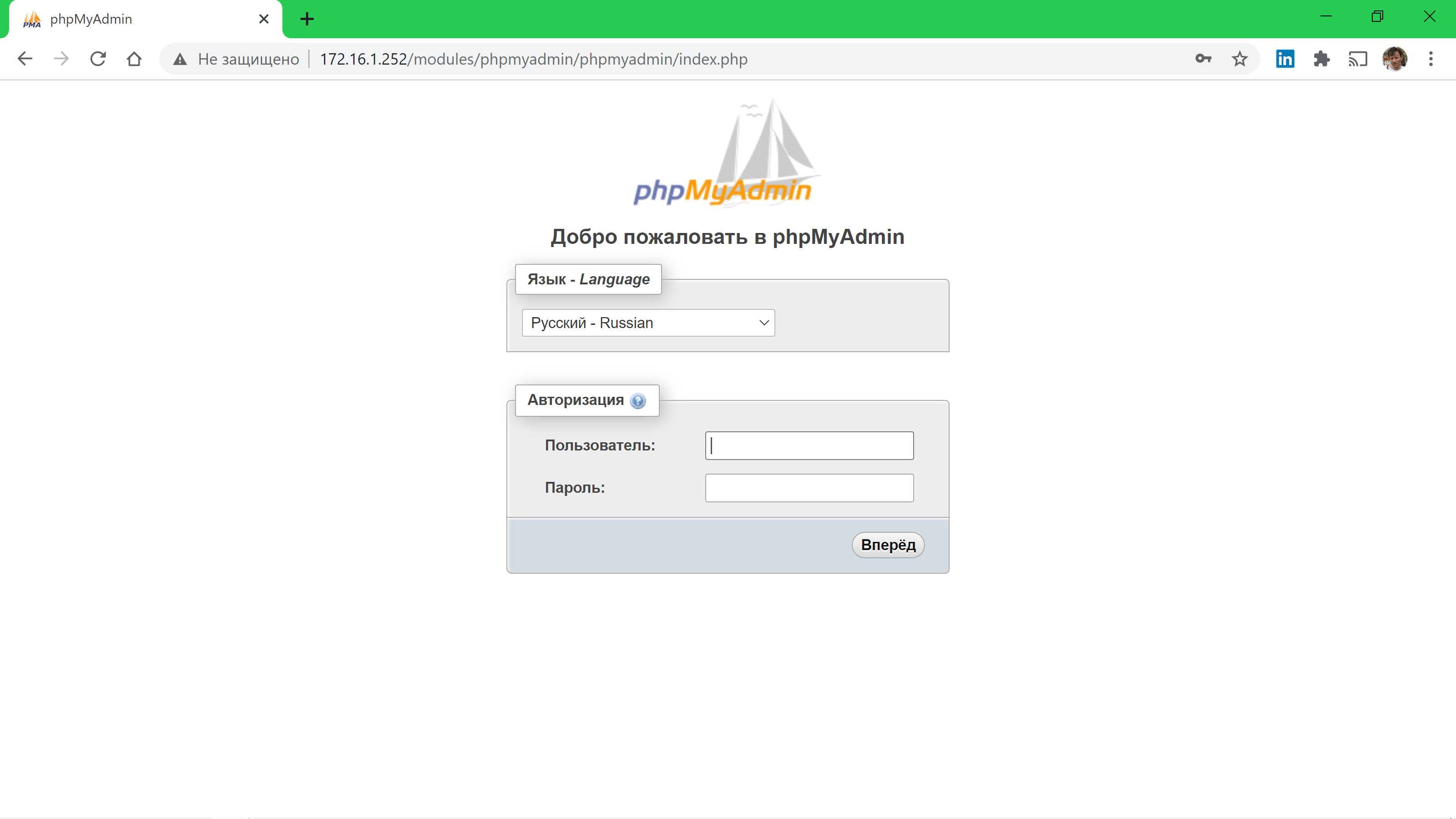

Смотреть нужно здесь: Система - phpmyadmin (пароль и логин):
Screenshot 2021-01-12 17.52.05.png (149.87 КБ) 3371 просмотр
Далее - db-terminal - в списке ищем yastations, и смотрим наличие StationID и IOT_ID. IOT_ID сверяем с тем, который должен быть в модуле yadevices во вкладке Devices (он напротив колонки указан).
А ID можно посмотреть с приложении Яндекса или в браузере - https://yandex.ru/quasar/iot/.

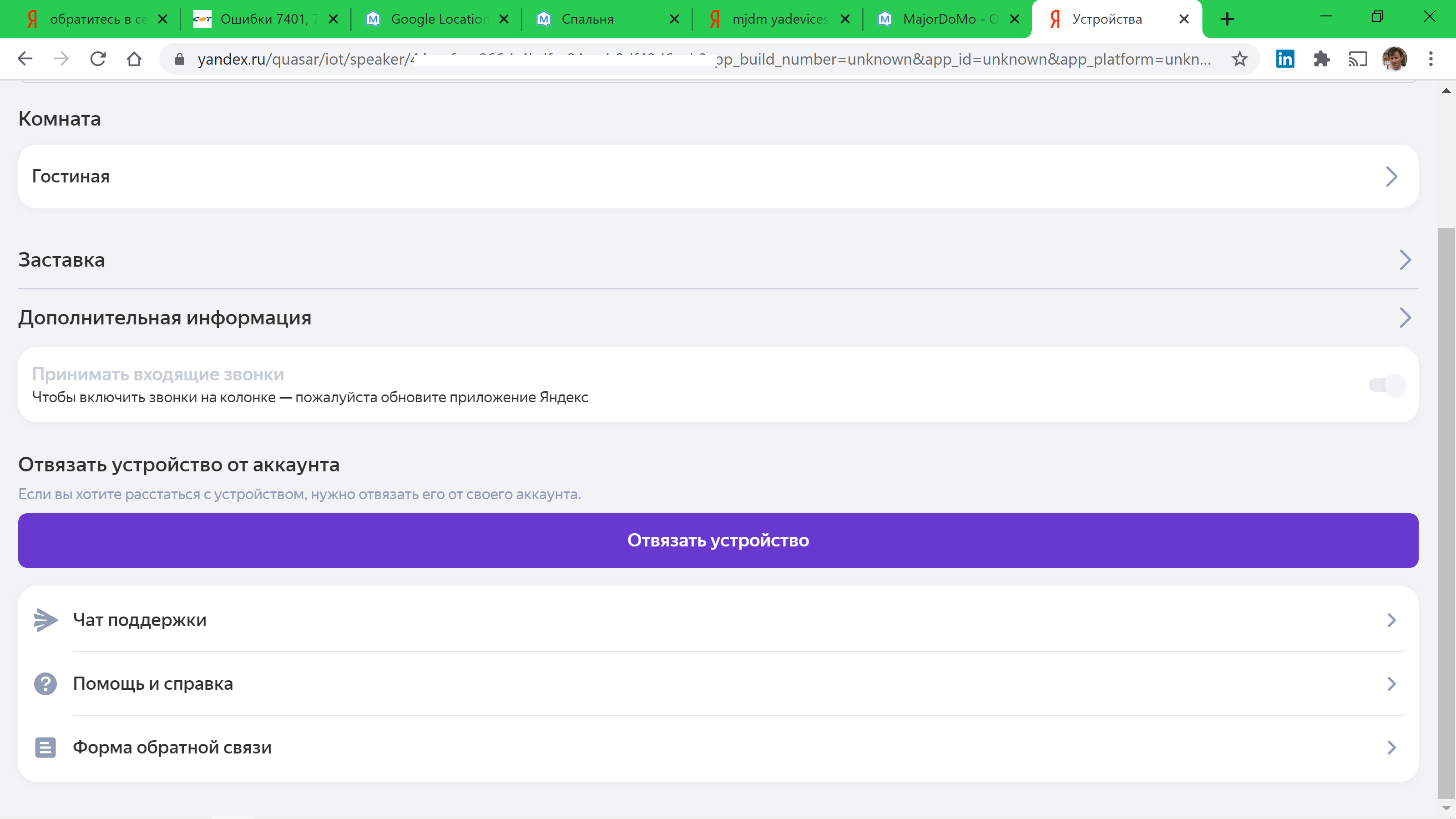

от яндекса отвязать в приложении на телефоне или https://yandex.ru/quasar/iot/
Screenshot 2021-01-13 09.42.31.png (215.69 КБ) 3300 просмотров
