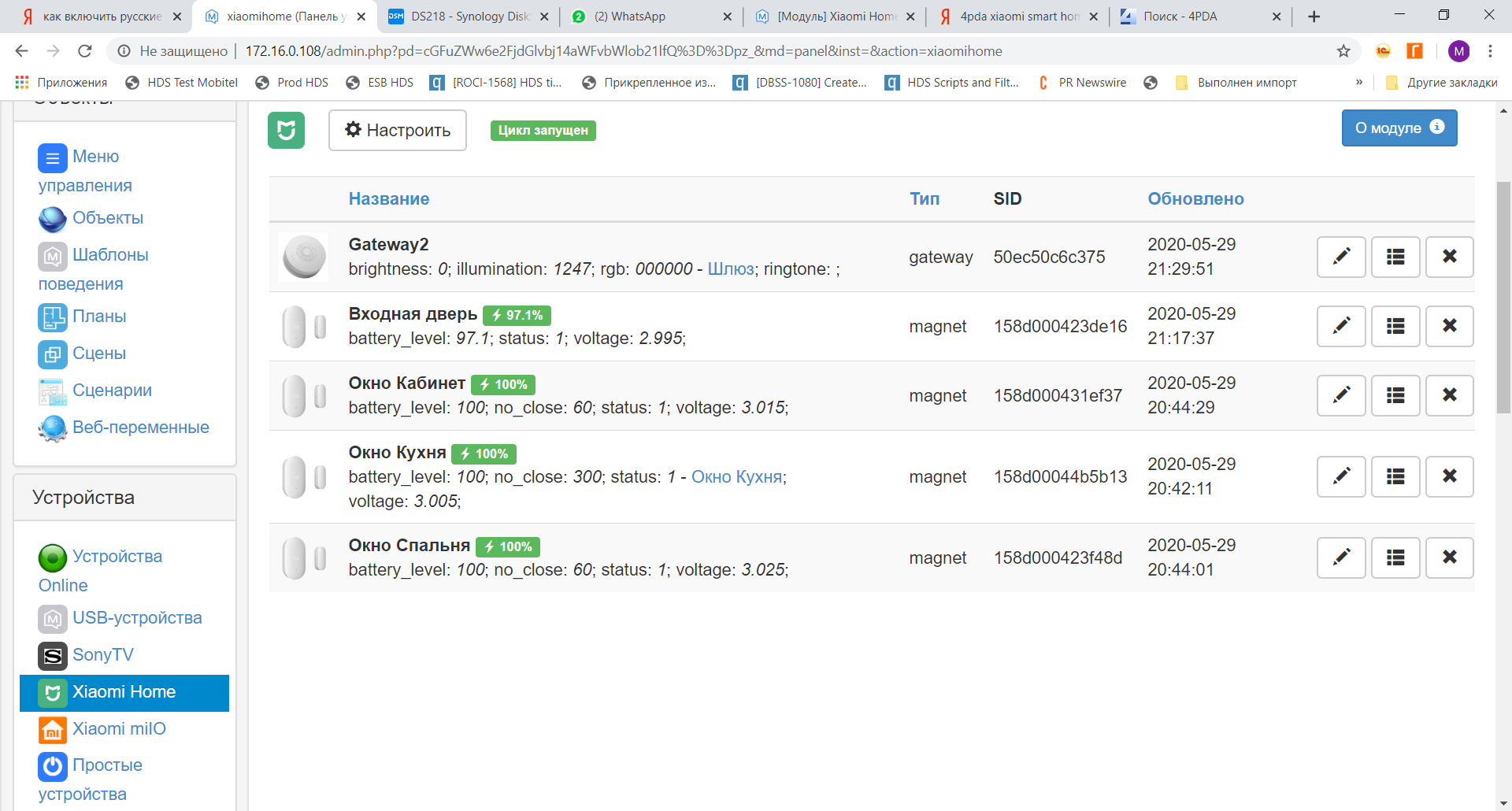

Подскажите, а что означает свойство no_close у датчика magnet (открытия/закрытия)?
SmoKE_xDDD
Сообщения: 816
Откуда: Нижний Новгород
Сообщение SmoKE_xDDD »
max506 писал(а): Пт май 29, 2020 8:10 pm Подскажите, а что означает свойство no_close у датчика magnet (открытия/закрытия)?
Подозреваю, что: Не закрыто = 1|0
max506
Сообщения: 88
Зарегистрирован: Чт сен 08, 2016 3:14 pm
Сообщение max506 »
SmoKE_xDDD писал(а): Пт май 29, 2020 8:56 pm
Там значения либо 60, либо 300.
А у одного из четырех датчиков этого свойства вообще нет :shock:
Это как?
SmoKE_xDDD
Сообщения: 816
max506 писал(а): Пт май 29, 2020 9:21 pm
Это как?
Не закрыто столько то секунд...
max506
Сообщения: 88
Сообщение max506 »
SmoKE_xDDD писал(а): Пт май 29, 2020 10:00 pm
Это как?
Ну там же видно на скриншоте, что у всех датчиков статус=1 (закрыто), и по факту все объекты закрыты.
И у датчика на входной двери почему-то нет свойства no_close, что мне вообще не понятно, поскольку все четыре датчика одинаковые.
