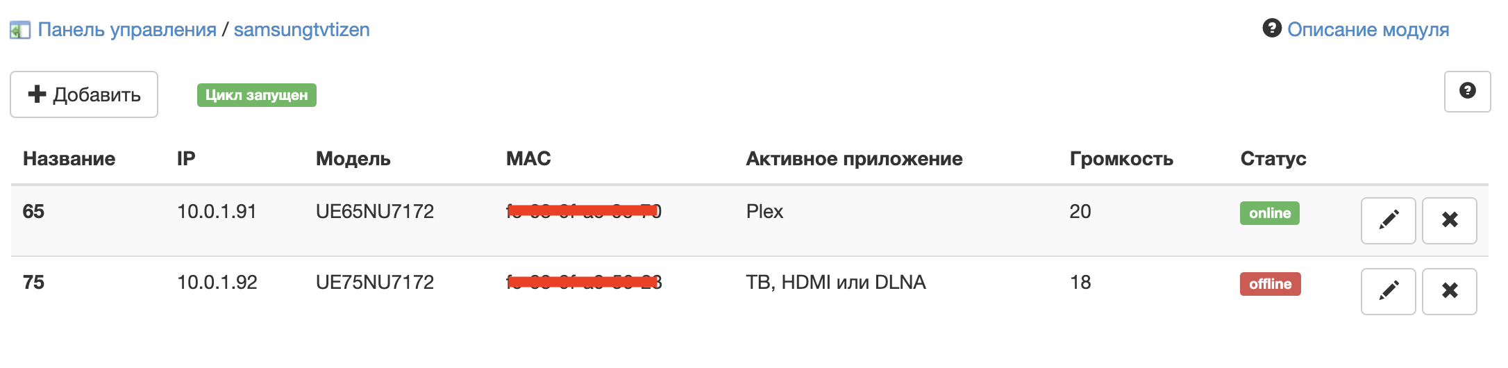

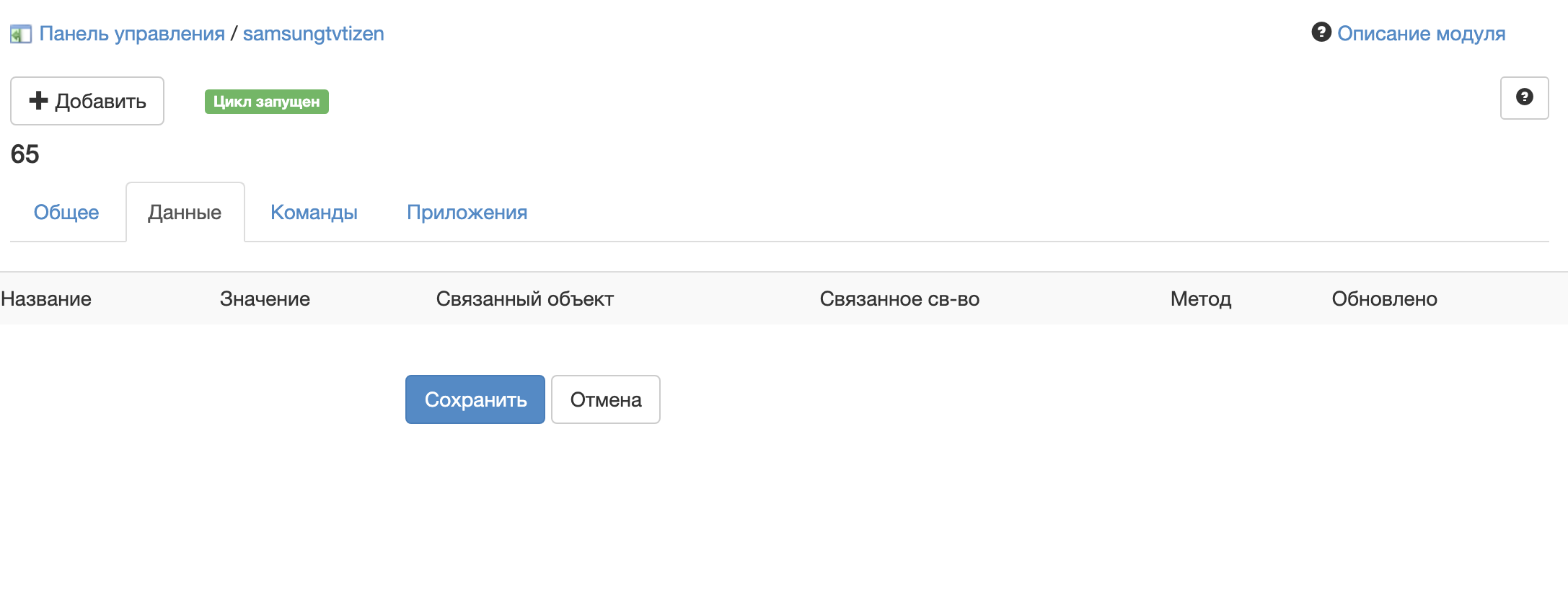

Сообщение igorewa » Пт янв 10, 2020 10:01 am
Подскажите, модуль работает, команды на тв отправляются, приложения запускаются, но в панели управления информация не обновляется, уже несколько недель висит одно и тоже
и тут не какой активности
