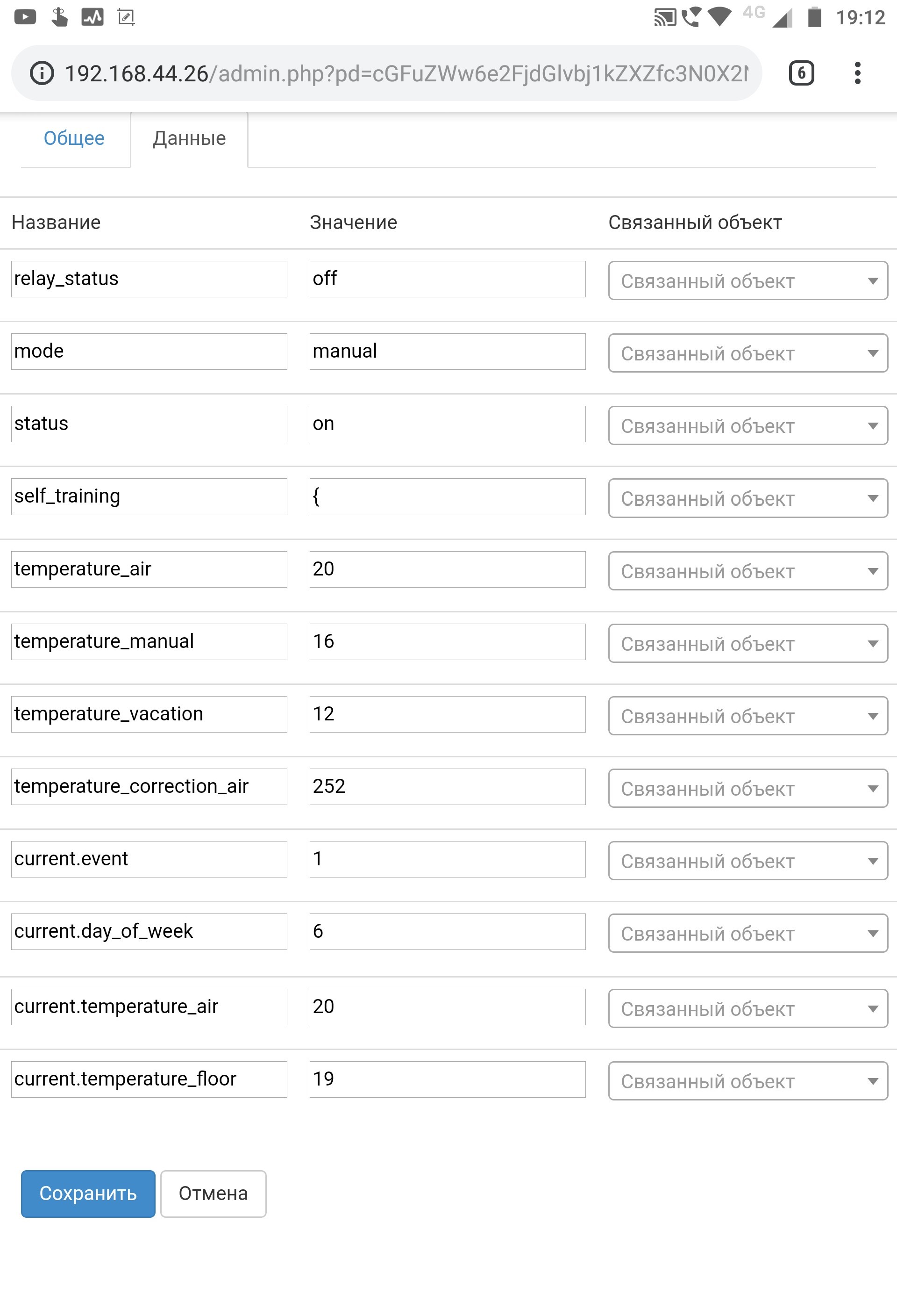

Над relay status попробовать привязать к свойству и позаписывать туда on/off чтобы проверить управление.

Работает. Привязала уже имеющийся объект. Температура выставляется, сам термостат включается выключается. Релюху в термостате пока щёлкать не удобно т.к. привязан к методам, попозже попробую.
relay status не управляется, только показывает в каком состоянии находится on/off. Управляется только температурой.
