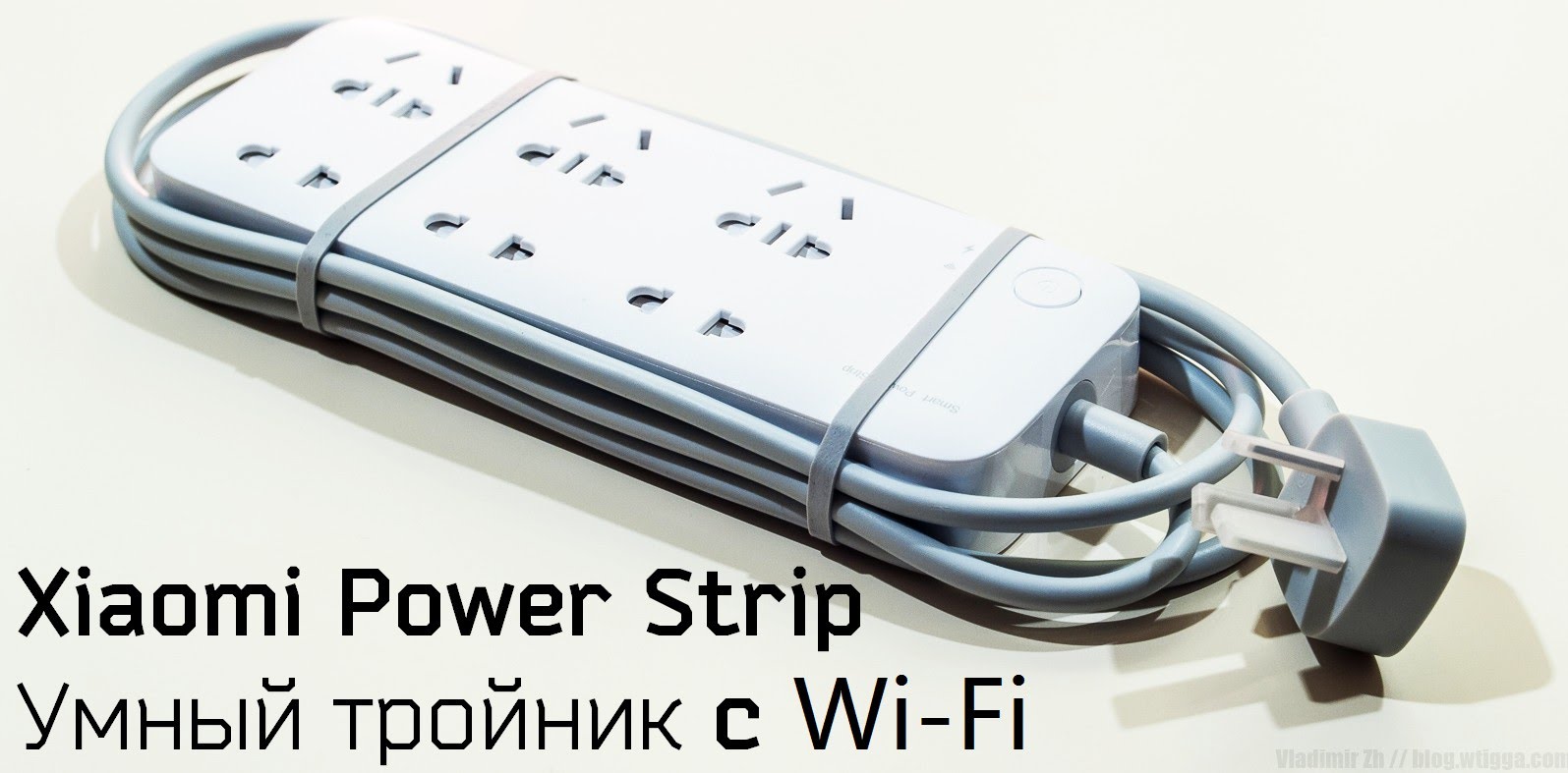

спасибо за модуль подключил MiJia Smart Power Strip 6 Socket
все нормально подключилось
я можно как то сделать что б показывало мощность ?
и от куда тут берется температура ее нет в приложении MiHome ?
