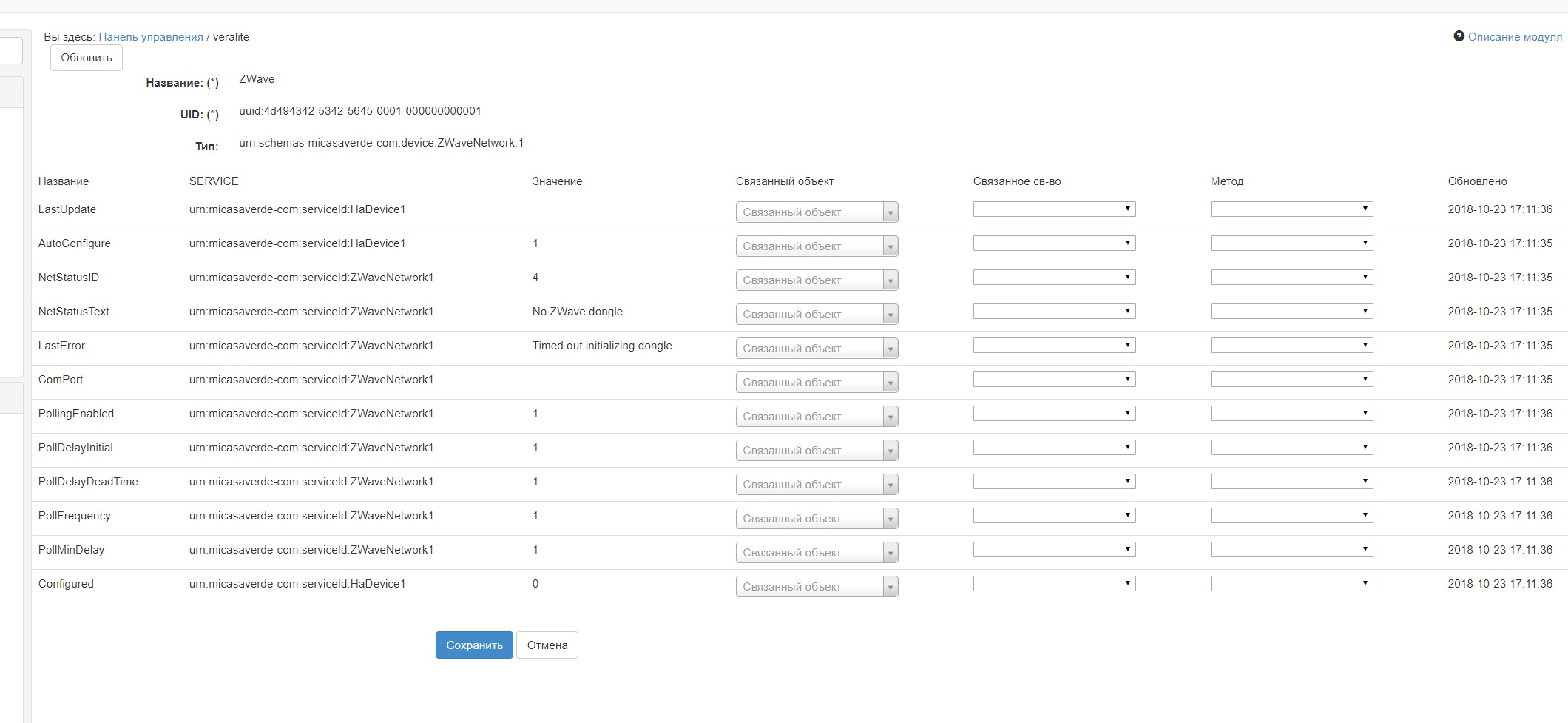

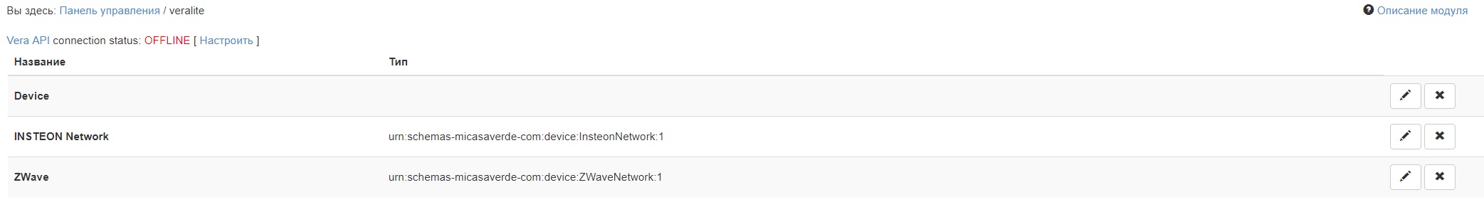

Не видит. Вроде сохраняет, но до первого обращения и потом сбрасывает настройки. Как бы найти пароль к SSH. Многое бы прояснилось.
Судя по древности вэб морды micasaverde (первая прошивка на оф. сайте для роутера асус датирована 2008 годом), мне кажется врядли можно расчитывать на поддержку современного оборудования z-wave. Но не теряем надежды из "какахи" сделать "полезную какаху". :?

Модулем Vera Lite кстати роутер увиделся.

Кнопка сохранить общая (на последнем скрине она у тебя видна на заднем фоне). Т.е. Если ты просто открыл окно Zwave device, а потом закрыл "крестиком" то кнопки Save не будет. Если внес изменения (например, порт) то появляется Save. Тогда закрываешь окно "крестиком" и нажимаешь save.
Кстати не забывай, что это не Vera1, а роутер с прошивкой. Т.е. урезанный функционал.

directman66 писал(а):
Вт окт 23, 2018 1:56 pm
Почему-то не сохраняется настройка порта. Может кто работал с Vera 1 и знает, как корректно указать порт? На нижнем скрине вроде место, где можно ввести адрес порта. Но отсутствует кнопка сохранить.
Вроде даже можно подключиться через SSH, если я правильно понял, пароль написан на задней крышке под паролем wifi. Где его взять не знаю..
http://wiki.micasaverde.com/index.php/Logon_Vera_SSH
