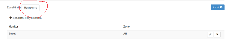

Все должно работать. 4 Hikvision и 6 LTV, все fullHD rtsp. Все работает онлайн. И events тоже гуд. Спасибо автору.
Настройки плагина? В плагине кнопка есть!
