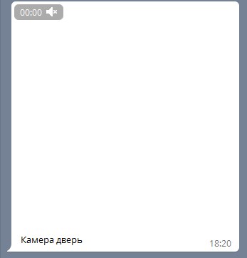

Sapizdullin писал(а):
Вс апр 04, 2021 3:42 pm
/out1.mp4- файл нужно создать,
Любое название..
строка кажется не формирует изображение с модуля "модуля ONVIF"
exec('ffmpeg -y -i "rtsp://192.168.0.28:554/Streaming/Channels/102" -t 10 -f mp4 -vcodec libx264 -pix_fmt yuv420p -an -r 15 /var/www/cms/cached/out1.mp4'); // Свой путь до камеры - цифра 15 это время.
и файл /out1.mp4'- пропадает после выполнения метода с ДД.(

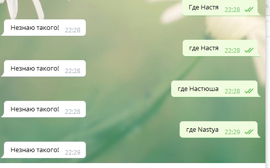

Всем доброго дня.
Скажите пожалуйста, а как сделать чтоб отправлял скрин местоположения пользователя с модуля GPS Tracker?
Eraser
Сообщения: 1085
Откуда: Киров
Благодарил (а): 14 раз
Поблагодарили: 873 раза
Сообщение Eraser » Сб май 01, 2021 10:32 am
AndreyAA писал(а):
Сб май 01, 2021 9:35 am
Всем доброго дня.
все есть в теме, нужно только поискать

Сообщение AndreyAA » Сб май 01, 2021 10:36 pm
Всем доброго дня.
https://mjdm.ru/forum/viewtopic.php?p=33443#p33443
Что-то не получается.
Необходимо в коде что-то редактировать?
Пользователь Настя, координаты все обновляются.

eygen
Сообщения: 393
Благодарил (а): 25 раз
Поблагодарили: 52 раза
Сообщение eygen » Сб май 01, 2021 10:46 pm
Всем доброго дня.
Ну так данные о пользователе судя по коду берет из объекты-users-"пользователь".fullname проверь что там указано в свойствах и есть ли вообще такой пользователь.

Сообщение AndreyAA » Сб май 01, 2021 11:08 pm
Всем доброго дня.
Спасибо. В fullname было пусто
