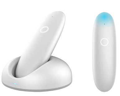

На китайском сайте Broadlink уже торгуют какой-то "волшебной палочкой" (это типа перевод с китайского).
http://www.broadlink.com.cn/pagemagic.html.
Я так понимаю, что движением и голосом можно передавать команды на управление другими Broadlink девайсами.
vitt76
Сообщения:373
Зарегистрирован:Вс апр 09, 2017 2:36 pm
Благодарил (а): 101 раз
Поблагодарили: 51 раз
Re: Модуль Broadlink
Сообщение vitt76 » Вт авг 15, 2017 4:27 pm
Выглядит неоднозначно :D
За это сообщение автора vitt76 поблагодарил:
VooDooN (Вт авг 15, 2017 4:30 pm)
Сообщения:7573
Зарегистрирован:Пн окт 28, 2013 8:14 am
Откуда:Екатеринбург
Сообщение nick7zmail » Вт авг 15, 2017 4:30 pm
Неоднозначно было бы, если бы функция виброотклика была :-D...
