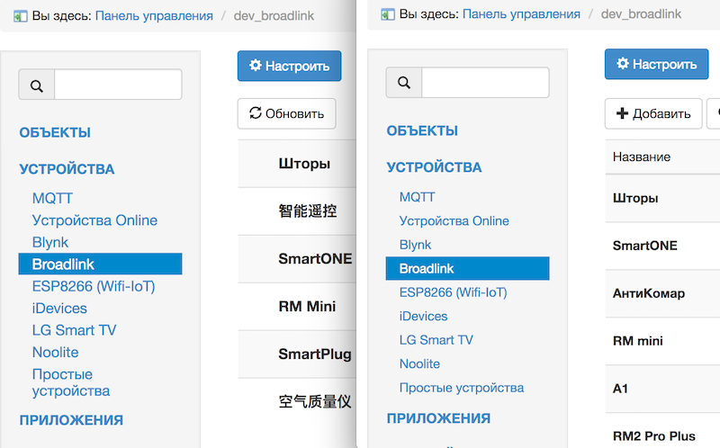

Кстати исправьте как нибудь в очередном обновлении скачущий размер шрифта после захода в сканировать устройства
Снимок экрана 2017-08-01 в 20.28.49.png (190.97 КБ) 6238 просмотров
