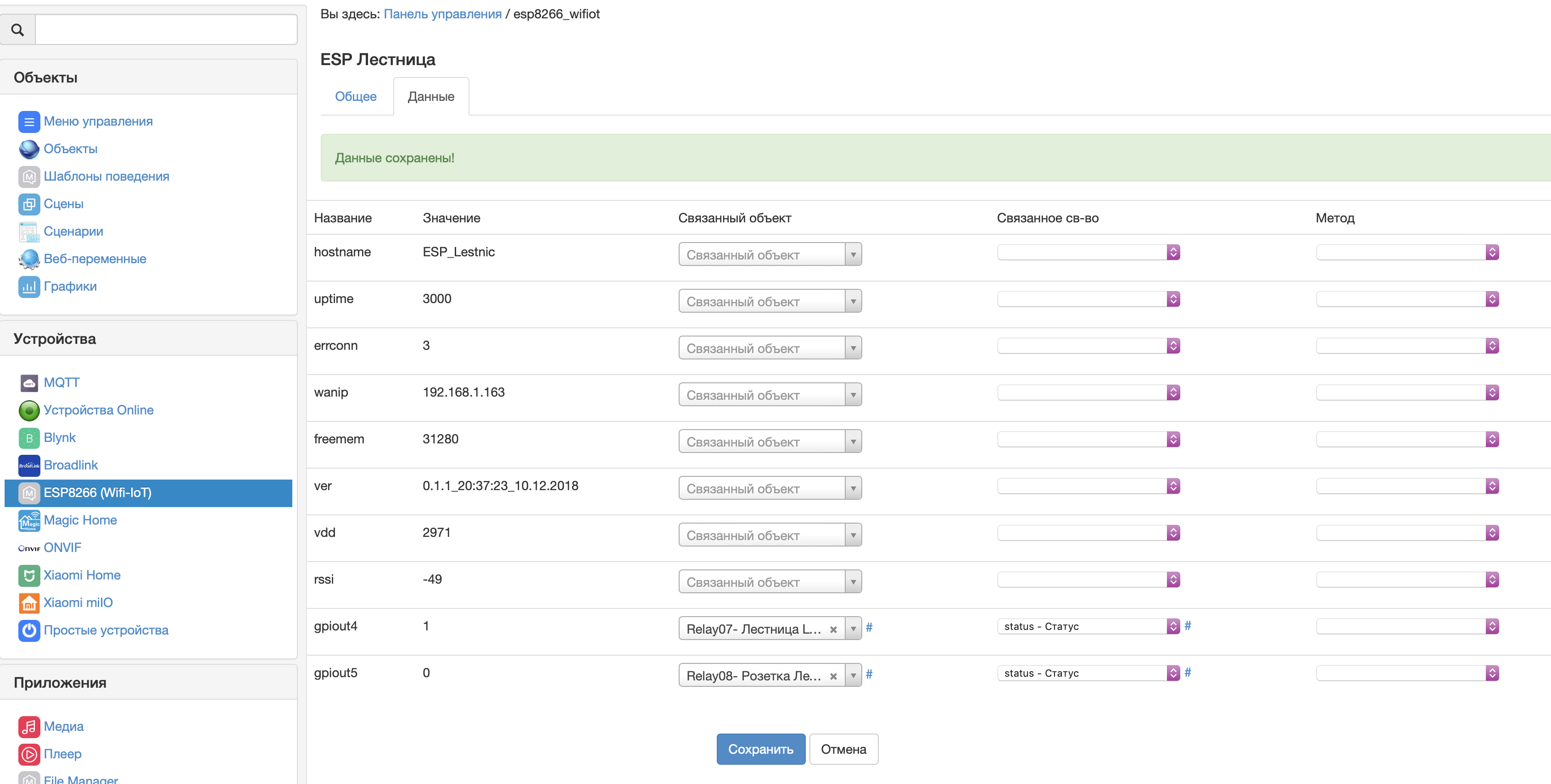

Подскажите, Wemos D1 mini + WiFi ioT + 2 реле. Далее создаю два свойства объктов под оба реле.
В методе logicAction прописываю скрипт под GPIO5 все работает отлично.
Тоже самое делаю под второе реле GPIO4 у него свойства Relay08.status как только прописываю метод, реле начинает включаться само:
if ((getGlobal('Relay08.status')) =="1")
getURL('http://192.168.1.163/gpio?st=1&pin=4&flash=1', 0);
} else if ((getGlobal('Relay08.status')) =="0")
getURL('http://192.168.1.163/gpio?st=0&pin=4&flash=1', 0);
Вроде все верно? Не пойму куда копать....
Накидаю скринов, може где-то косяк?
Снимок экрана 2018-12-11 в 0.19.28.png (488.41 КБ) 7239 просмотров
Вложение Снимок экрана 2018-12-11 в 0.20.29.png больше недоступно
Вложение Снимок экрана 2018-12-11 в 0.19.28.png больше недоступно

Разобрался... Отвечу сам себе и может кто возьмёт на вооружение, что так бывает.
В общем просто создал новые свойства объектов со следующим порядковым номером Relay09 и реле перестало включаться само. Старое после удалил.
Хотя не понятно почему так... Я до вчерашнего дня с объектом под номером Relay08 ни каких действий не проводил, в плане, чтоб забыть где-то скрипт какой то подтереть оставшийся, который мог бы давать такой глюк... в общем загадка.

Попробуй на "Панели управления" задать поиск Relay08 в строке поиска. Может где еще есть.
