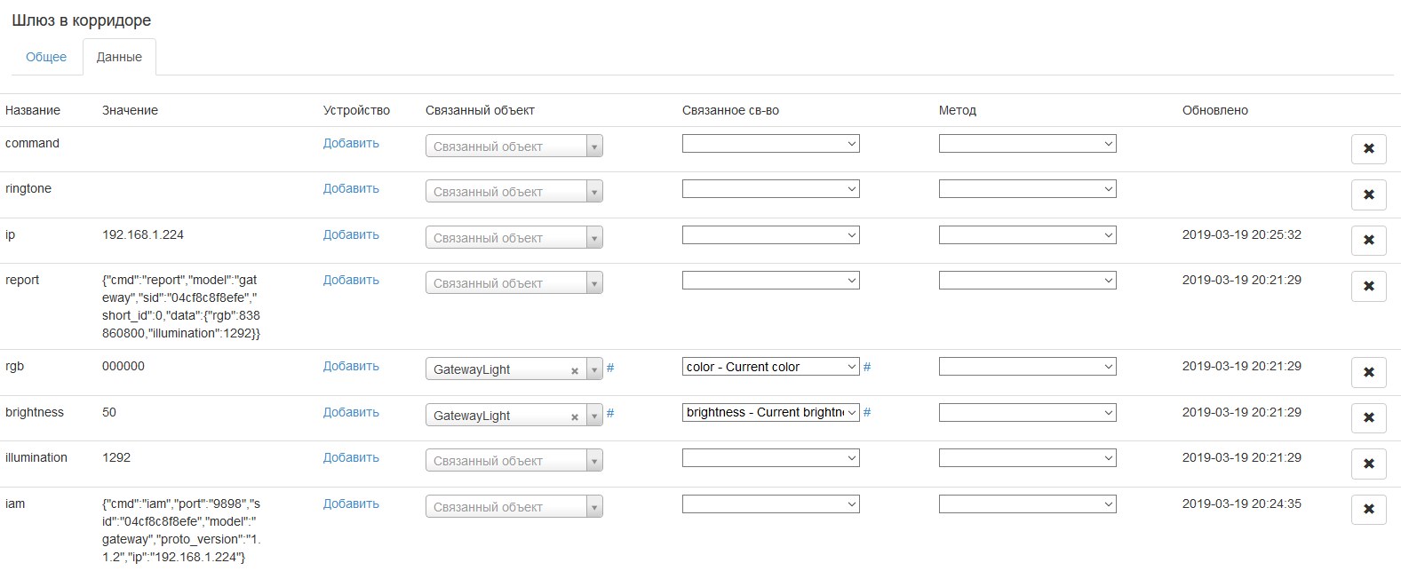

Добрый день!
Заметил глюк при настройке MJ
Что имеем:
Gateway 2 c включенным режимом разработчика, подключен к модулю Xiaomi miIO.
Затем через модуль Xiaomi Home добавлены несколько устройств, в том числе датчик движения Xiaomi Aqara Body Sensor ZigBee.
При любой связи датчика и лампочки шлюза появляется дубль шлюза в Xiaomi Home, отличается SID.
У добавленного шлюза в первый раз SID: 04cf8c8f8efe, а появляется второй с SID: 4cf8c8f8efe
При этом связка первого шлюза и датчика работает. Я удаляю этот дублированный шлюз и в момент первого срабатывания датчика движения дубль появляется снова. Может быть из-за лидирующего нуля в SID, который в какой-то момент обрезается, если в алгоритме модуля есть преобразование, а потом видит, что устройства с обрезанным SID нет и добавляет новое. Может дело в другом.
Такое поведение проявляется и в случае использования ПУ и в случае ручного создания объектов и связи между ними.
Лечится это как-нибудь?

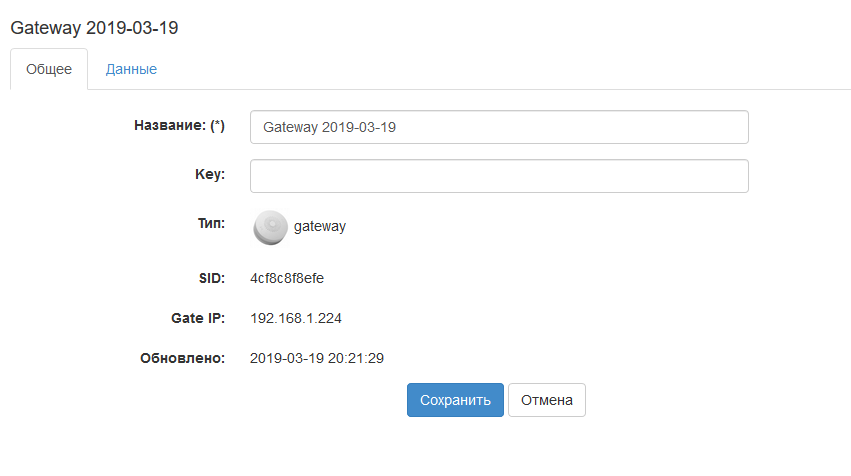

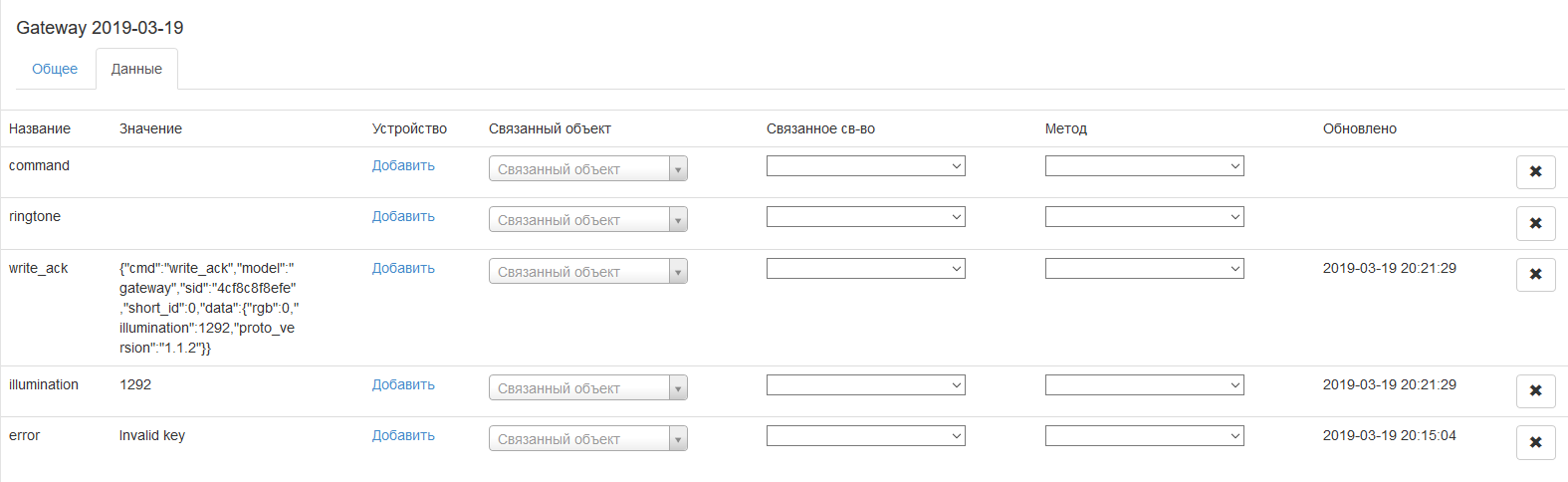

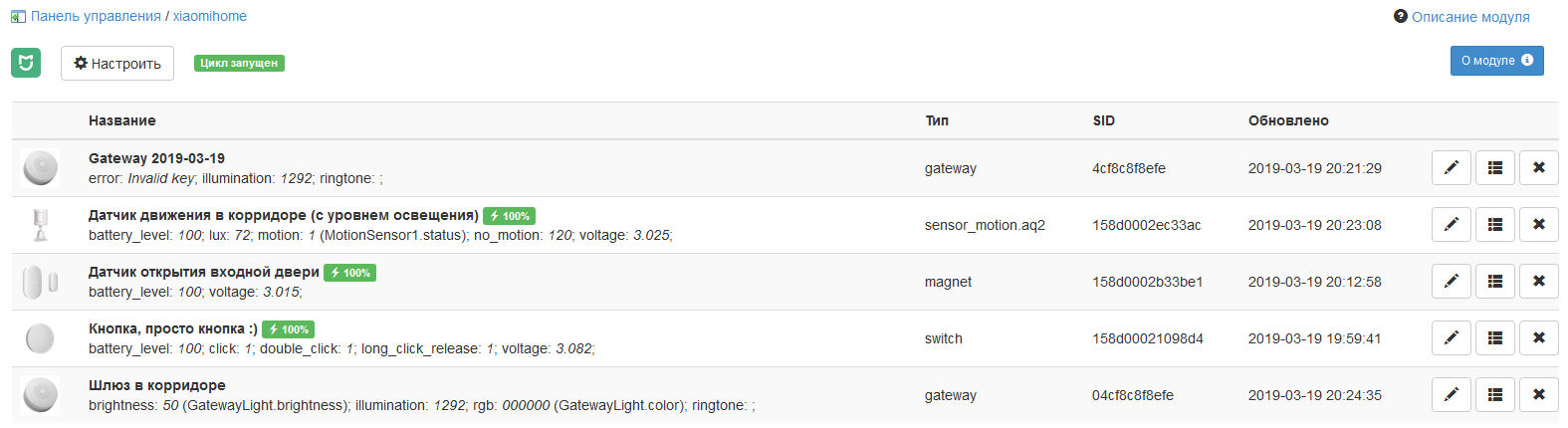

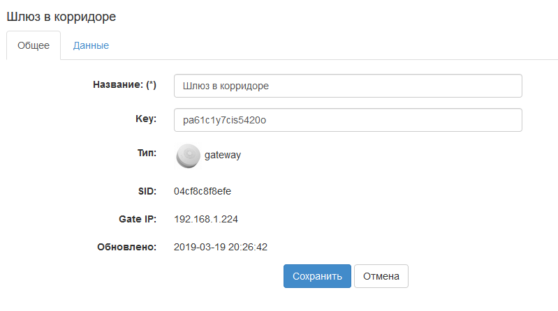

Из лога видно, что с SID без лидирующего нуля приходят только команды "write_ack", все остальные с 0
на 2 и 3 скрине первоначальный шлюз, на 4 и 5 вновь создавшийся. Токен не прописывал в нем.
Настройки 1.png (45.21 КБ) 5100 просмотров
Настройки 2.png (39.9 КБ) 5100 просмотров
Настройки 3.png (13.15 КБ) 5100 просмотров
Настройки 4.png (13.47 КБ) 5100 просмотров
Настройки 5.png (26.17 КБ) 5100 просмотров
