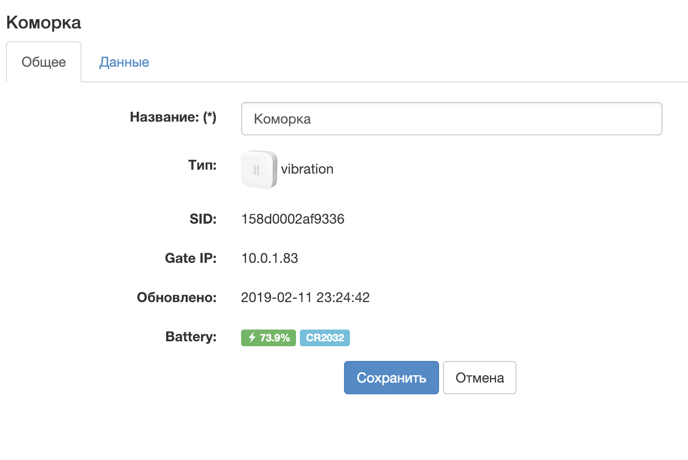

VOVA_iS писал(а):
Вс фев 10, 2019 6:20 pm
Да есть от датчика только заряд
Понятно. Нужно дорабатывать модуль, т.к. датчик через акара шлюз определяется с другой моделью.

Сообщение VOVA_iS » Вс фев 17, 2019 10:23 pm
Ещё вопрос
Умные выключатели которые с нулем умеют считать потребление как розетки.
В плагине нет этих данных
Благодарил (а): 400 раз
Поблагодарили: 1754 раза
Сообщение skysilver » Вс фев 17, 2019 10:27 pm
Ещё вопрос Умные выключатели которые с нулем умеют считать потребление как розетки. В плагине нет этих данных
Скорее всего, сам шлюз не шлет эти данные в локальную сеть. Можешь проверить - включи логи в модуле и смотри, все события от шлюза будет видно.
VOVA_iS
Сообщения: 205
Благодарил (а): 18 раз
Поблагодарили: 30 раз
Сообщение VOVA_iS » Вс фев 17, 2019 10:34 pm
Лог включил а файл лога не могу найти
Сообщение skysilver » Вс фев 17, 2019 10:41 pm
В БЗ всё есть.
VOVA_iS
Сообщения: 205
Сообщение VOVA_iS » Вс фев 17, 2019 11:28 pm
Да Вы правы данных шлюз не шлёт
И ещё походу дела шлюз Aqara не шлёт данные от датчика Вибрации кроме имени и заряда
