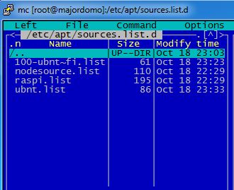

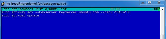

Eraser писал(а): Пн мар 02, 2020 3:02 pm что в файле /etc/apt/sources.list.d/ubnt.list ?
sudo apt-key adv --keyserver keyserver.ubuntu.com --recv C0A52C50
sudo apt-get update
у меня Raspberry Pi 3 с образом MDM

EvgenyG писал(а): Вт мар 03, 2020 1:10 pm
sudo apt-get update
я не это спрашивал
меня интересует содержимое файла /etc/apt/sources.list.d/ubnt.list

Eraser писал(а): Вт мар 03, 2020 1:20 pm
sudo apt-get update
я не это спрашивал
Это он и есть вроде

EvgenyG писал(а): Вт мар 03, 2020 1:32 pm
sudo apt-get update
я не это спрашивал
Это он и есть вроде
такого в таких файлах не должно быть, можно удалять этот файл (резервную копию только оставьте)
откуда он у вас взялся?

Eraser писал(а): Вт мар 03, 2020 2:01 pm такого в таких файлах не должно быть, можно удалять этот файл (резервную копию только оставьте)
если бы я знал
ставил из образа mdm
там ещё есть другие файлы
какие файлы удалить и какие оставить?
что в них должно быть?
