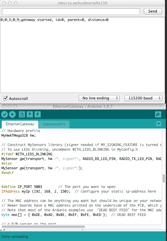

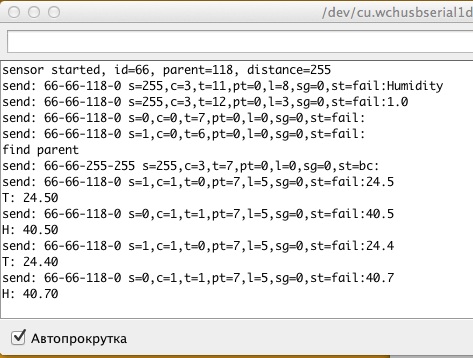

Ардуино с Сетевым Гейтом в порт выдает следующее:
Сетевой гейтПоказать
В метре от нее вторая ардуино с DHT22:
ВлажностьПоказать

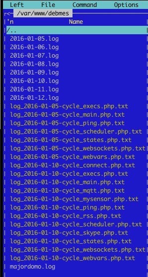

Debmes:
По прежнему вываливается "ошибка 500" при клике на "добавить новую запись".

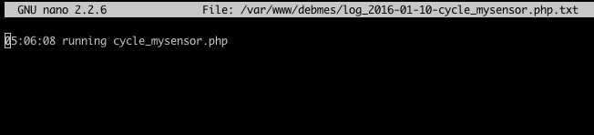

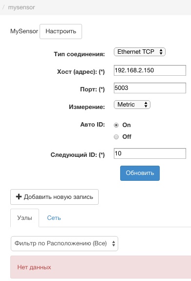

Stunt Ну вот, гейт вы завели, и нода с ним общается. Скиньте скрин настроек Модуля MySensors. Ну вот лог у Вас был. Сервер перезапускали? В скетче для гейта IP адрес меняли? Вообще Гейт пингуется?

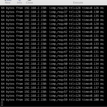

Гейт пингуется.
PingПоказать

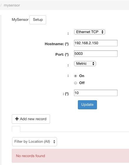

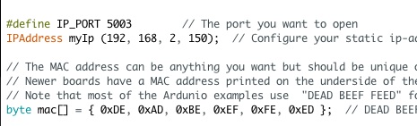

Сервер перезагружал, настройки сервера и ардуино такие:

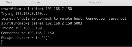

Так же попробуй подрубиться телнетом на гейт через порт 5003.

Сообщение Stunt » Вт янв 12, 2016 11:05 pm
На данную минуту...
Переключил интерфейс на русский - разницы не заметил.
Тут все верно?
С телнетом следующее -

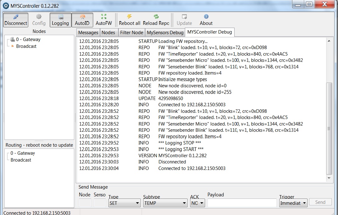

Под MyController пытаюсь реанимировать какой-то ноутбук, доживавший игрушкой у соседской дочери 3-х лет... :geek:
UPD: Вот это в MyController из под Вин. ( компютер и ардуино в одной подсети)
Снова непонятно :cry:

да все верно, и телнет подключается.
https://github.com/mycontroller-org/mycontroller - это для линукса, можно попробовать его.
но если будешь ставить на ту же машину, что и МЖД, то лучше остановить циклы.
я все же склоняюсь к тому, что модуль не может подключится а гейту.
Так же для "эксперимента" можно попробовать Serial.Gateway
