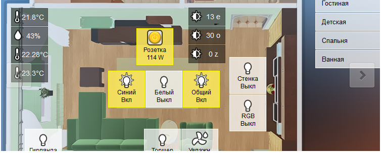

Как вывести полученные данные в сцену с картинкой квартиры?:
сцена уже нарисована и загружена в систему, эта картинка для наг…Показать
