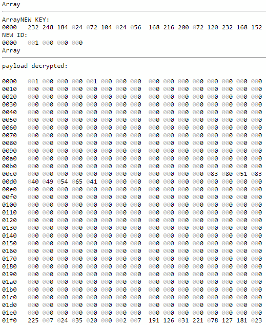

nick7zmail писал(а):А строка 00d0 это что??
Непонятно. Думаю, что-то типа device password, примерно так же было в S1C. В базе потом видел эти же значения в обратном порядке.
nick7zmail писал(а):И если в цифре 3 всё сложить - это не мощность получится?
Не сходится. Тем более, если выключить розетку, то это не влияет на эти байты.

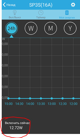

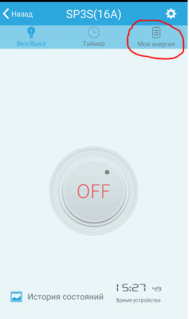

nick7zmail писал(а):Так...давай другим путём)) там (в е-контроле) мощность показывается на общей страничке, или что-то тыкнуть надо?
В E-Control стартовая страница - это кнопка вкл/выкл:
И нужно перейти на вкладку "Моя энергия". Там уже будет мощность:
И независимо включена нагрузка или нет, в байтах я вижу такую картину (запилил даже gif-ку):
Нажимал F5 примерно 2 раза в секунду.

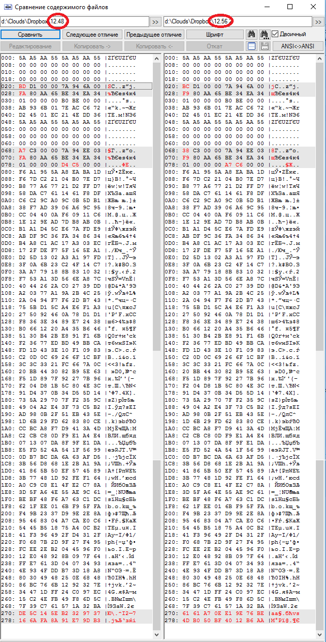

Поигрался я packet capture. Результатов толком нет. Я так понимаю по коду модуля, что все запросы и ответы от девайсов энкриптятся и поэтому через packet capture точных значений не видно. Вот например (сравнивал в Тотале):
В левой колонке возможно указана мощность 12.48, а в правой 12.56. Сложно зафиксировать точно данные, так как значение в E-Control обновляется каждые 4-5 секунд. Между пакетами 3 секунды. Если выключить нагрузку и в E-Control будут значения 0.00, то вообще больше половины байтов отличаются при сравненни с включенным SP3S.
Что с этим делать - не понятно.

Ничего вы через packet capture не увидите, пакеты шифрованы, на android-устройствах ключ находится в /data/data/com.broadlink.rmt/databases/rmt.db
Если вытащите этот файл (нужен root), выложите его вместе с захваченными пакетами, расшифруем.
