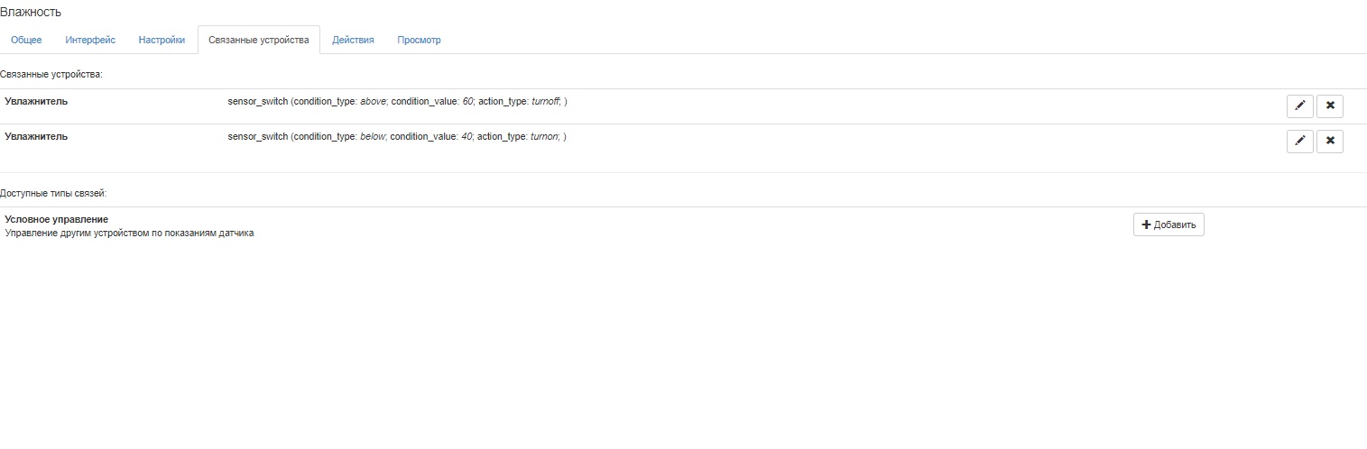

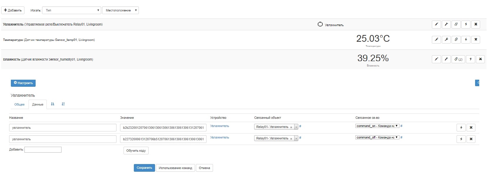

Вроде все сделал. Все добавилось, в броадлинке при нажатии на молнию реле включает и выключает. Но вот только как теперь сделать автоматику что бы включалось при 40% влажности. в данный момент дадчик как раз завис на 39%
Re: Модуль Broadlink
Сообщение nick7zmail » Вт июн 27, 2017 6:02 am
Дак заходите в датчик влажности, и там в привязанных устройствах настраиваете...вроде не сильно сложно...

Сообщение dammirr » Вт июн 27, 2017 9:40 am
я уже привязал, где цепь цифра 2 стоит

Просто я не знаю правильно ли я делаю.

dammirr писал(а):я уже привязал, где цепь цифра 2 стоит
Не понял, что за цепь...скинь скрины - как привязывал...
dammirr писал(а):Просто я не знаю правильно ли я делаю.
Да вроде всё ок...в тему по Простым Устройствам отпишись...там скажут - мож забыл что)) Я этими условиями как то не пользовался...
