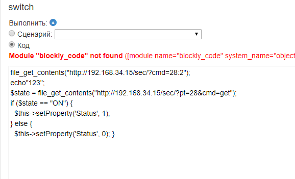

У меня полная охинея какая то. Настроил 100% как по дополнению в статье выше.

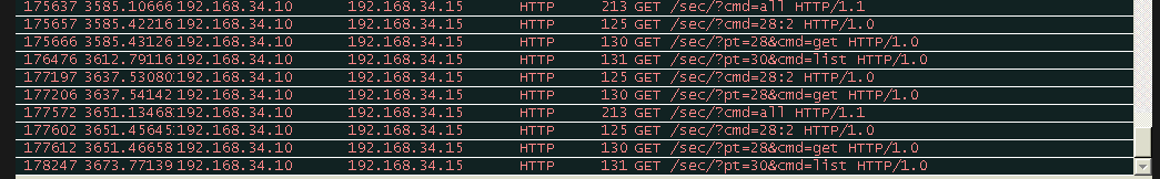

Та же самая песня, но уже с другими командами.
Судя по коду выше, модуль не успокаивается, пока не вернет освещение в то состояние, которое было до "железного" щелчка.
Можно увидеть, что метод Свич выполняется два раза (на скрине две итерации - два раза пробовал проверять). Виден пакет 28:2, далее проверка на включение, все как по методу. Потом идет запрос всех портов, и опять 28:2.... Свет снова погас (((((

Вижу, что свойства вы не заполняли, а просто вписали константами все в метод Swich. Для теста так тоже можно.
У меня модуль MegaD (к большому моему огорчению) при старте Мажордомо возвращает то состояние выходов, которое было при выключении Мажордомо. Это, конечно, неверно и требует исправления.
Но это безобразие происходит только при старте Мажордомо. Когда система просто работает, никаких лишних "телодвижений" нет.
У вас в модуле MegaD по входу с кнопкой прописан только метод Swich (как было на скрине)?
И в "Период опроса, секунд:" стоит, конечно, "0"?
На 21 порту, на кнопке выбран только объект + метод свич (то бишь кликнули кнопку, прилетел пакет с меги на сервер - выполнили метод). Должно работать, блин. Не в первый раз настраиваю. Просто давно не обновлялся, где то что то пропустил.

Свет горит ровно до той поры, пока система не отправит cmd=all на Мегу. Сразу после этого команды из метода свич запускаются вновь. Свет гаснет
Слушайте. А может быть такое, что MJDM как то нерпавильно парсит строку состояния после выполнения cmd=al ???

А вообще кто/что запускает или после чего происходит запрос состояния всех портов?
У вас точно период опроса на вкладке "Общие" = "0"?

Период опроса я убирал на время проб, затем вернул. Сейчас обратно поставил "0", пока 5 минут свет горит - полет нормальный.
