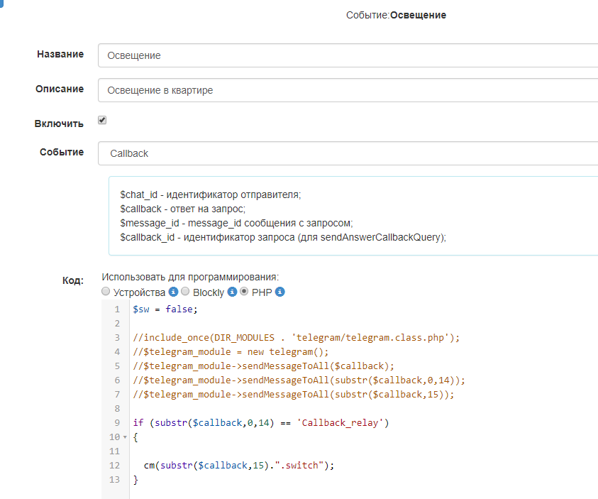

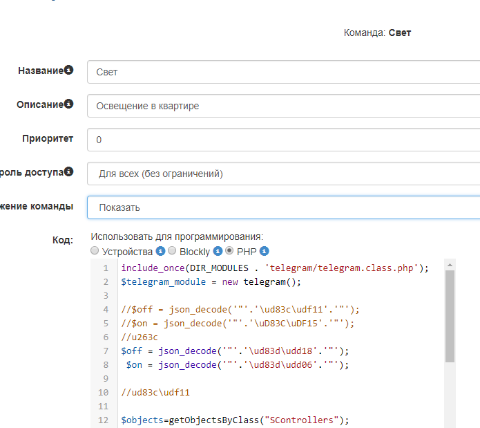

Уважаемый direktman, взял ваш код Управление светом через телеграмм.
В Телеграм кнопки появились, свет включается, но Callback не работает.
Не подскажете, что нетак?

Сообщение directman66 » Сб июн 08, 2019 9:08 am
buba911 писал(а):
Сб июн 08, 2019 9:06 am
Свет включает как раз таки callback.

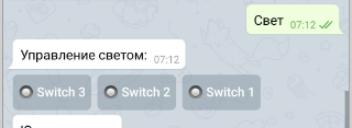

Сообщение buba911 » Сб июн 08, 2019 2:08 pm
Спасибо за ответ
А почему в телеграмм на кнопке не изменяется статус?
Остается серая точка.
Raspberry Pi3B+ v4.44

Сообщение kas5858 » Сб июн 08, 2019 2:13 pm
Спасибо за ответ
В телеграмм информация не обновляется. Если нажмёшь ещё раз на свет, то увидишь обновленную информацию.
