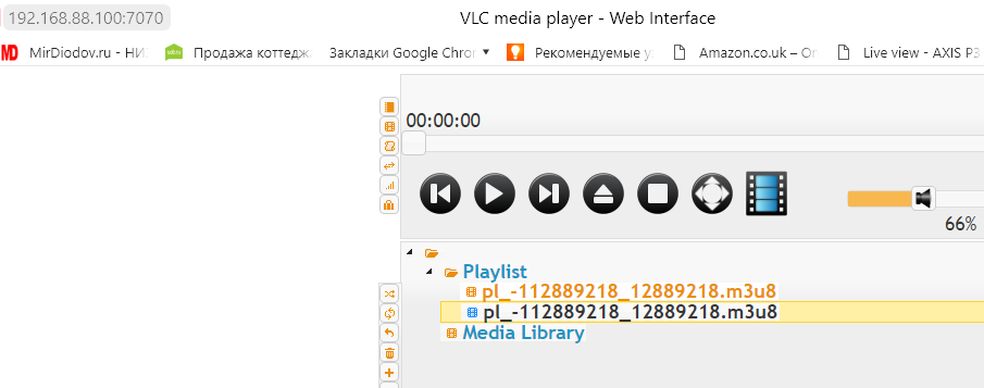

Что-то не получается у меня отправлять на терминал.
Система на raspberry 2, VLC over HTTP.
Играет только в браузере из которого открыта страница. В папке /modules/yamusic/m3u8 плейлисты есть.
Если открыть плейлист вручную в плеер на удаленной системе - все играется.
По кнопе отправить в терминал - в VLC закидывается пустой плейлист.
Последние 3, которые отправились в плеер по "Отправить на терминал".

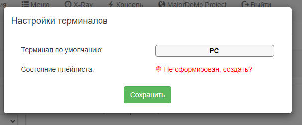

В настройке терминала, при нажатии кнопки проверить - получаю следующее

SLT писал(а): Пн май 25, 2020 2:31 am Что-то не получается у меня отправлять на терминал.
Версия модуля старая, я как раз все ошибки пофиксил в 4.6

kas5858 писал(а): Пн май 25, 2020 1:00 pm
Нечего не изменилось. Как не работало так и не работает.
Давайте по порядку, у вас в настройках указан терминал для воспроизведения main, он поддерживает вывод звука. Вы сохранили настройки. Открываете плейлист и жмете зеленую кнопку отправить на терминал, туда прилетает пустой плейлист. Верно? Если открыть плейлист, то что там внутри?
kas5858
Сообщения: 366
Re: [Модуль] Яндекс.Музыка (yamusic)
Сообщение kas5858 »
SmoKE_xDDD писал(а): Пн май 25, 2020 2:46 pm
1. Терминал для воспроизведения main указан.
2. Настройки сохранил.
3. На терминал зеленой кнопкой отправил.
4. Плей лист не открывается.
