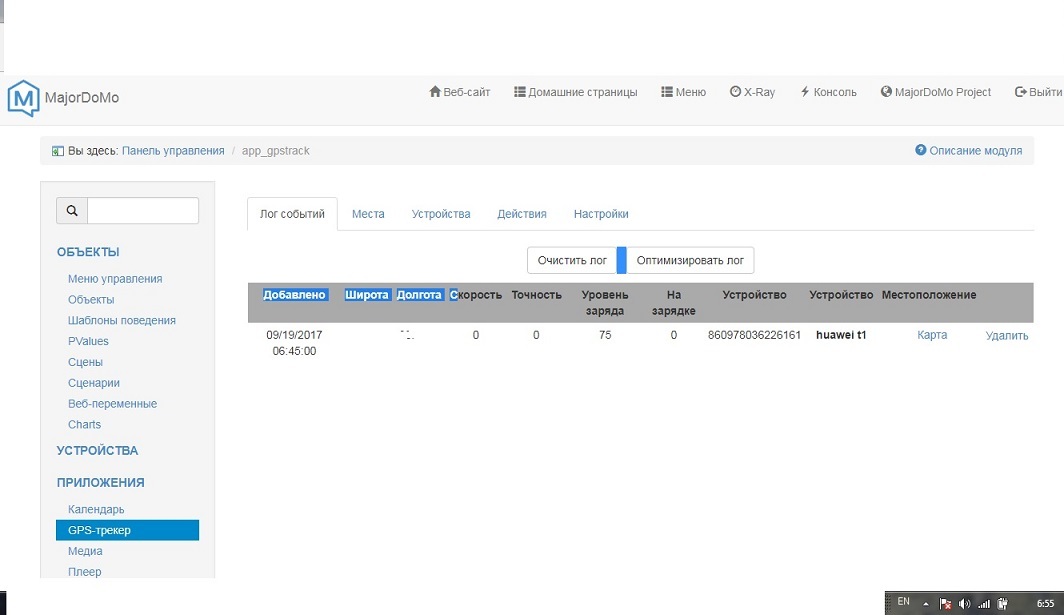

С недавних пор происходит ерунда с передачей данных на модуль gps
логах access.log данные присутствуют
а в модуле gps только от одного устройства
вот выписка из access.log:
  • 192.168.1.26 - root [19/Sep/2017:06:45:00 +0300] "GET /gps.php?latitude=xx.xxxxxxxxxx=xx/xxxxxxxx4&altitude=22.2&provider=хххххх&speed=0.0&battlevel=75&deviceid=860978036226161&accuracy=%25LOACC&charging=%E2%84%85CHARG HTTP/1.1" 200 519 "-" "Tasker/4.3u4m (Android/4.4.2)"
    192.168.1.21 - root [19/Sep/2017:06:45:22 +0300] "GET /gps.php?latitude=хх.ххххххххх&longitude=хх.ххххххх&altitude=161.10000610351563&provider=хххххх&speed=0.0&battlevel=69&deviceid=352803051407394&accuracy=31&charging=0 HTTP/1.1" 200 498 "-" "Tasker/4.3u4m (Android/4.2.2)"
а вот скриншот модуля gps
почему то не отображает другое устройство
как это победить?
может связано с кнопкой оптимизировать лог?

Посмотрите есть ли второе устройство в списке устройств?
Вообще с оптимизацией это не должно быть связано, т.к. оптимизация работает только по нажатию кнопки и никак не влияет на попадание данных в лог -- туда должны попадать все координаты, даже от неизвестных устройств.

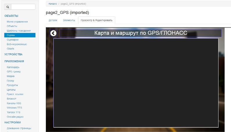

Добрый день! Вопрос у меня такой! Почему после добавление GPS-трекер и сцены у меня не отображается сама google карта?

ученик писал(а):почему то не отображает другое устройство
как это победить?
А не связанно ли это с "&accuracy=%25LOACC"?
