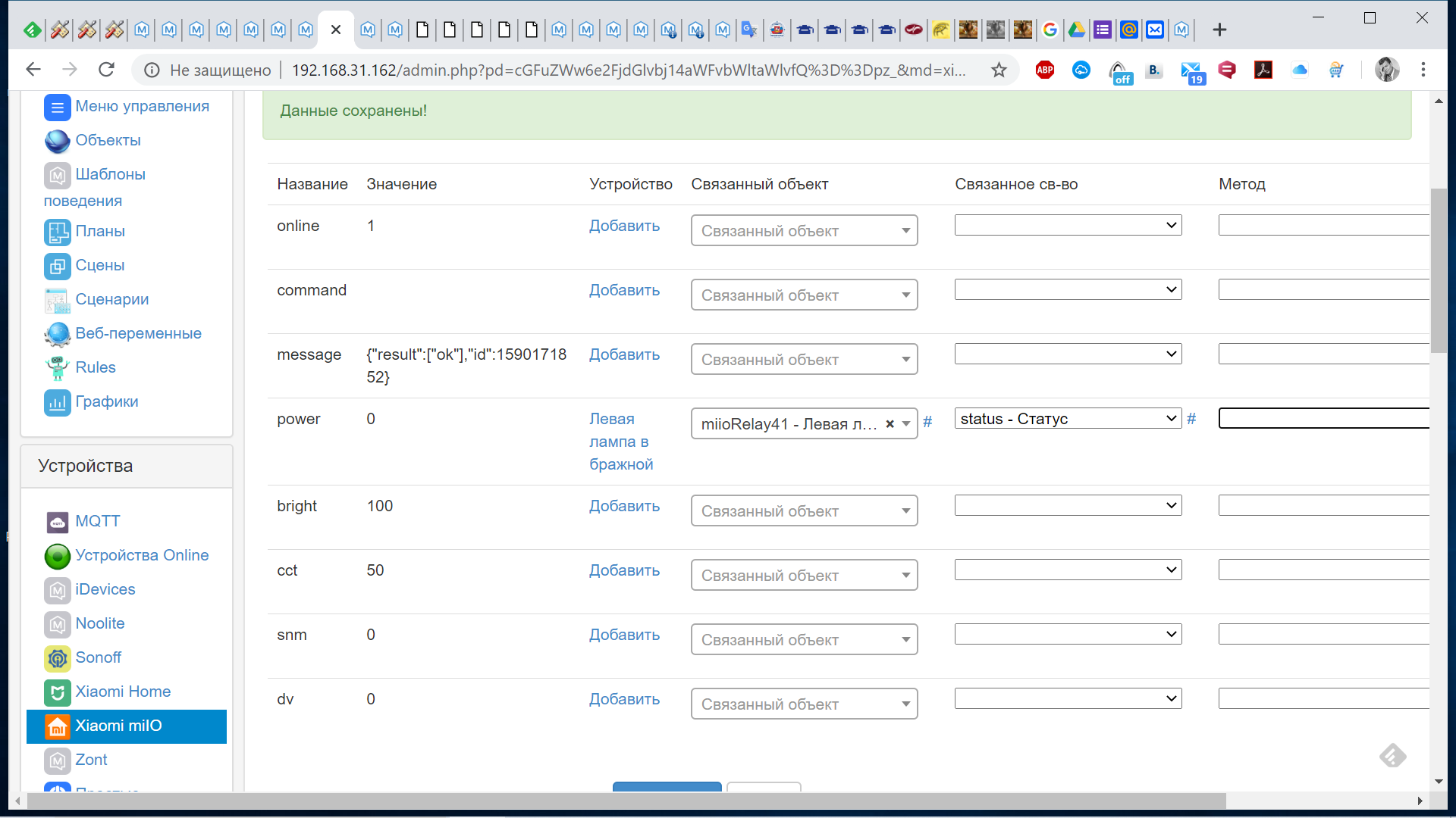

Прикрутил лампочку (см.скриншот).
Включаю лампу через приложение MiHome.
Лампа загорается, но значение power не меняется, как было 0, так и осталось 0.
Жму на эту лампу в простых устройствах - тоже нет никакой реакции.
Какой скриншот ещё нужно сделать?

Сообщение ImageMaker » Пт май 29, 2020 12:22 pm
skysilver писал(а):
Пт май 29, 2020 10:04 am
Периодический опрос включен? (вкладка Общее)
Было 0, при попытке выставить 1, даёт ошибку, но результат, вроде, записывается
Линк свойства объекта к модулю проставился? (нажать решетку справа от поля со status)
Верхние поля пустые

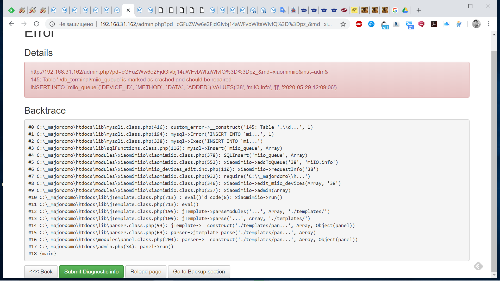

Ремонтируйте таблицы в базе. Они у вас поломаны.
Период опроса ставить выше 10 сек, а лучше 30-60 сек. Об этом в хелпе и документации к модулю написано.
Привязка на свойство объекта проставилась, но т.к. таблица сломана, то не работает управление из модуля.

Сообщение nick7zmail » Пт май 29, 2020 1:51 pm
ImageMaker писал(а):
Пт май 29, 2020 12:46 pm
Где почитать, как ремонтировать таблицы?
Какие конкретно таблицы нужно ремонтировать?
В вашей ошибке написано какая именно таблица (после слова Table:). Идёте в phpmyadmin, вводите логин пароль, выбираете базу (скорее всего db_terminal), отмечаете галочкой нужную таблицу, внизу в выпадающем списке - восстановить, и далее "применить" или "ok"...че то такое.

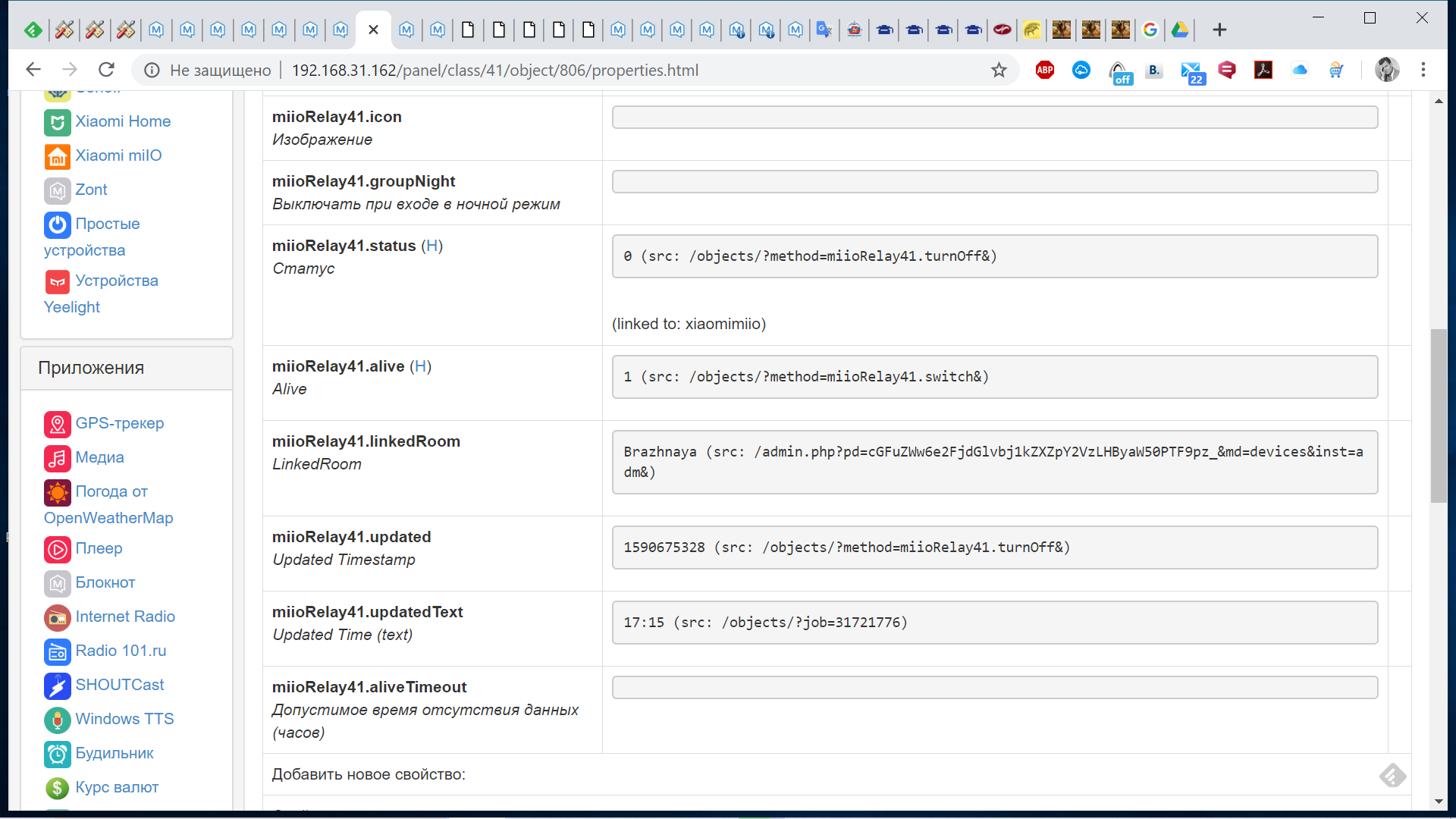

Сообщение ImageMaker » Пт май 29, 2020 8:21 pm
skysilver писал(а):
Пт май 29, 2020 12:25 pm
Таблицы отремонтировал.
Заработало, но не очень.
Из интерфейса простых устройств лампу можно включить и выключить.
Но чтобы увидеть, что переключился power, нужно обновить страницу с данными по лампе.
Если включаю/выключаю лампу через приложение MiHomе, интерфейс Majordomo не реагирует.
В чём может быть проблема?

Сообщение ImageMaker » Сб май 30, 2020 5:05 pm
Нет никаких мыслей?
Почему в одну сторону работает - в интерфейсе Mojardomo включаю и выключаю лампу и она физически включается и выключается.
А в другую сторону не работает- физически включаю лампу, но в Majordomo этот процесс не отображается.
