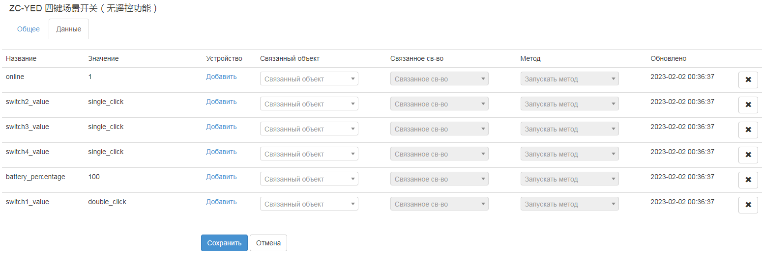

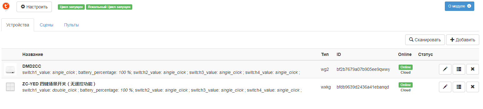

[upd] в вопросе вроде разобрался... Создал всё по инструкции на iot из шапки. И теперь в свойство в switch1_value стало прилетать значение single_click, double-click и т.п. Респект автору. Вроде работает [upd]
Прошу прощения, если этот вопрос уже поднимался... не нашел.
Есть сценарный выключатель с 4 кнопками. Работает по zigbee. Вот такой: https://aliexpress.ru/item/1005001489510804.html?spm=a2g2w.orderdetail.0.0.40664aa6AXUC9R&sku_id=12000016319958510.
В модуле mjd он появился. Но данные по нему не приходят. Выгялдит так [attachment=2]1.png[/attachment]
Пока локально ничего не настраивал. Только прописал подключение к облаку.
Подскажите куда дальше копать? Задача: при нажатии кнопки на выключателе, сменить свойство объекта mjd с единицы на ноль и обратно.

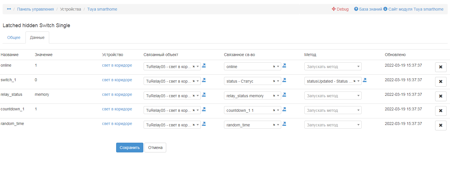

Через приложение управляется.Выключателем управляется. Статус не отслеживается.
Привязана вот:
