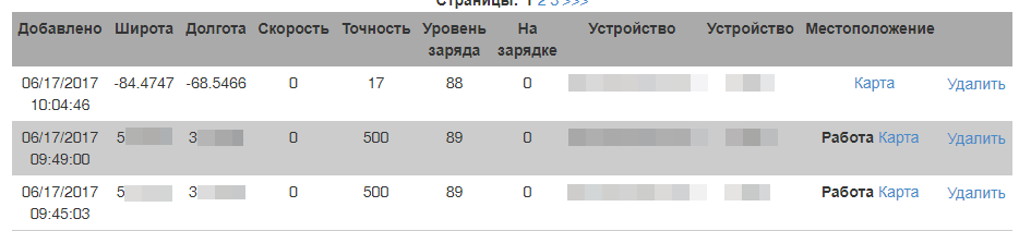

Big Brother отправил мой телефон в 4-е измерение, причём с точностью 17 :D
Re: Модуль GPS-трекер
Сообщение nick7zmail » Сб июн 17, 2017 10:27 am
Нуу...4 измерение - эт если бы во времени скакнул))) а так - всё в пределах трёх
Александр
Сообщения: 17
Зарегистрирован: Сб окт 11, 2014 8:11 pm
Благодарил (а): 1 раз
Сообщение Александр » Сб июн 17, 2017 10:40 am
При нажатии на карту, гугл показывает флажок, правда всё поле белое. Видимо там рай.
Сообщение nick7zmail » Сб июн 17, 2017 11:18 am
Александр писал(а):При нажатии на карту, гугл показывает флажок, правда всё поле белое. Видимо там рай.
Если бы)) всего лишь Антарктика
