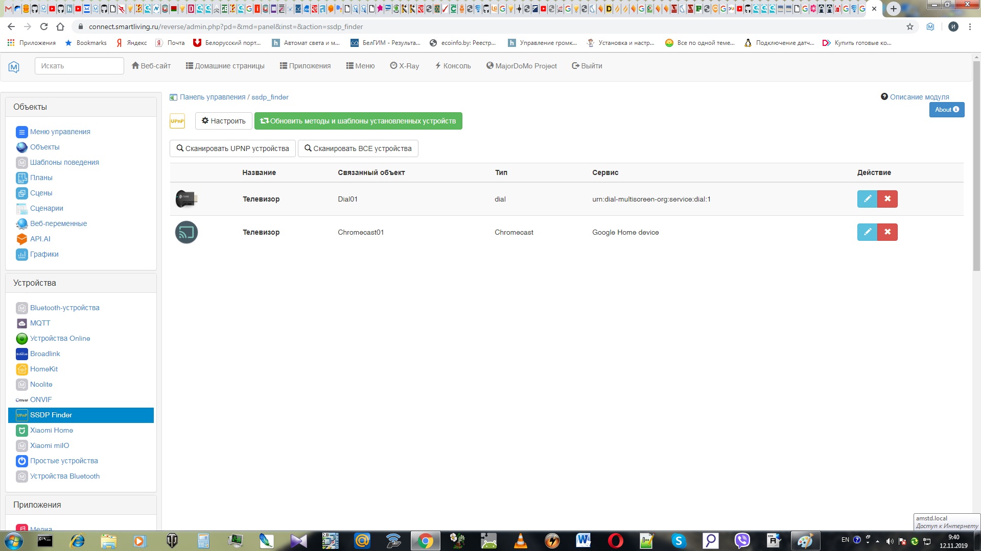

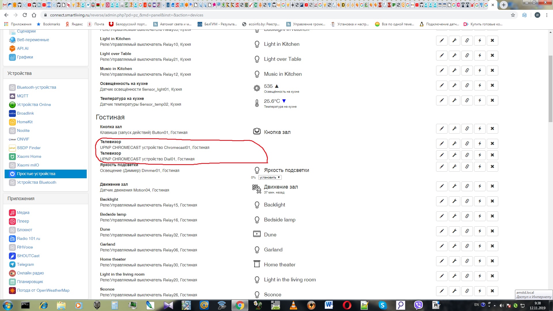

Доброго дня!
Помогите, пожалуйста, разобраться.
Установил модуль SSDP Finder, просканировал все устройства, добавил chromecast.
Появились простые устройства
Простые устройства.jpg (432.21 КБ) 5134 просмотра
и соответственно объекты (вернее объект один, класса два)

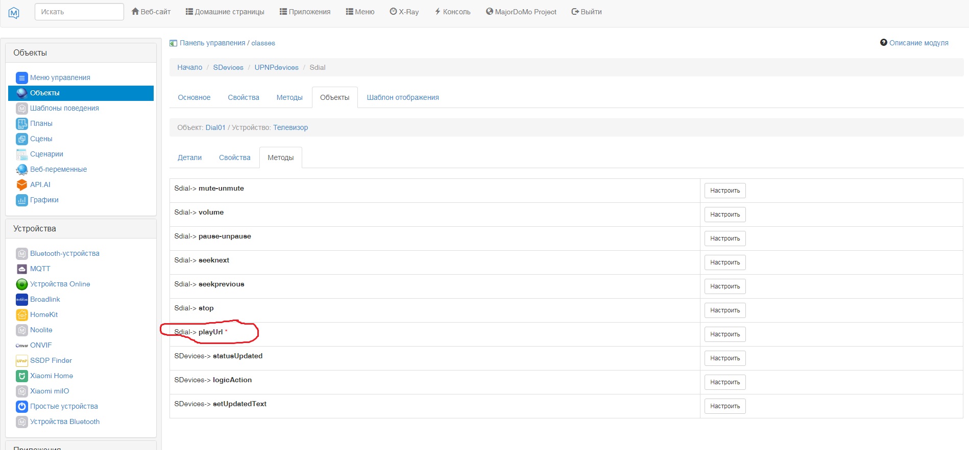

для отправки ссылки для воспроизведения используется метод PlayURl?
Метод объекта.jpg (197.08 КБ) 5134 просмотра
Подскажите, как мне в коде сценария, например, вызвать метод PlayURl для воспроизведения например ссылки?https://www.youtube.com/watch?v=ghCC_qbLGFo
адрес объекта в локальной сети http://192.168.100.11:8008
Медиаплеер Google Chromecast Ultra.

Re: [Модуль] SSDP Finder (ssdp_finder)
Сообщение tarasfrompir » Вт ноя 12, 2019 11:07 am
К сожалению в соответствии с протокол необходим еще и диал сервер - http://www.dial-multiscreen.org/dial-pr ... cification. Поэтому управление по протоколу ДИАЛ было так сказать заброшено. А плейурл - это отстаток от експериментов
Попробуй управлять через Хромкаст протокол...

Сообщение tarasfrompir » Вт ноя 12, 2019 11:21 am
И еще попробуй с картинки 1 - нажать зеленую кнопку
Для хромкаста пульт управления должен появится

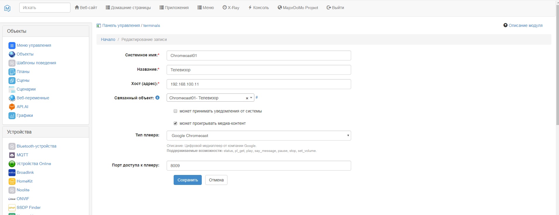

Сообщение Unreal » Вт ноя 12, 2019 12:30 pm
Так?
Терминал телевизор.jpg (147.79 КБ) 5125 просмотров
Сообщение tarasfrompir » Вт ноя 12, 2019 12:42 pm
Блин, забыл как отправлять
Через app_101ru как-то отправлял, сейчас установлю - попробую
Ага
