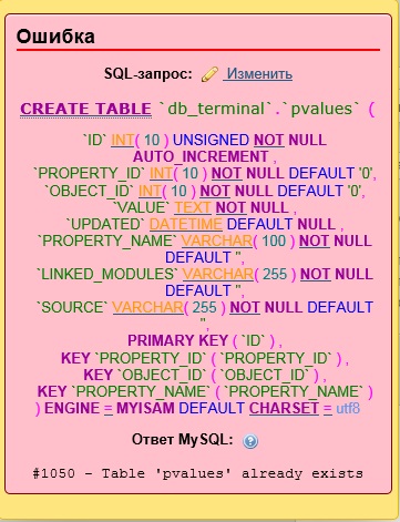

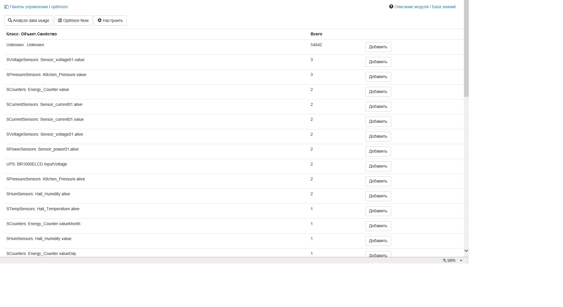

Спасибо. Думал это в "Экспорте" делается. Скопировал таблицу в "pvalues-2", "pvalues" очистил. Теперь Optimizer вот что показывает:
54 тыс. неизвестных свойств. Он не может их из "pvalues-2" подхватывать ? Может её лучше как-то ещё переименовать ?

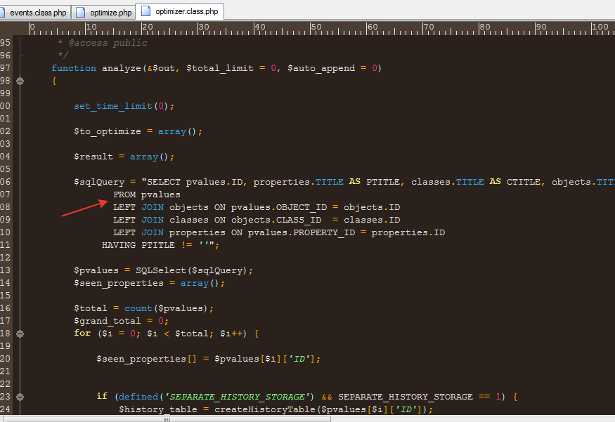

это оптимайзер. он с историей работает, а отбор идёт через пвалюес.
если в этой функции покопаться, видно откуда там анноун вылезает.

остановите все циклы в мдм, идите в пхпадмин
удалите таблицу пвалюес (дроп),
переименуйте вашу копию пвалюес-2 в пвалюес (вы уже это делали)
стартаните циклы

Сообщение Jilber » Чт июл 23, 2020 11:03 pm
xor писал(а):
Чт июл 23, 2020 10:46 pm
стартаните циклы
Спасибо, восстановил. Не догадался остановить все циклы.

вот такой запрос (немного переделанный из оптимайзера) ищет непривязанные сущности в пвалюес
три последние поля не должны быть пустыми
SELECT pvalues.ID, pvalues.`PROPERTY_NAME` , properties.TITLE AS PTITLE, classes.TITLE AS CTITLE, objects.TITLE AS OTITLE
FROM pvalues
LEFT JOIN objects ON pvalues.OBJECT_ID = objects.ID
LEFT JOIN classes ON objects.CLASS_ID = classes.ID
LEFT JOIN properties ON pvalues.PROPERTY_ID = properties.ID
HAVING PTITLE IS NULL
OR CTITLE IS NULL
OR OTITLE IS NULL
у меня он возвращает 16 записей для класс Компьютер, объект ЗисКомпьютер (но это фишка мдм - это свойства циклов, они особым образом обрабатываются)
