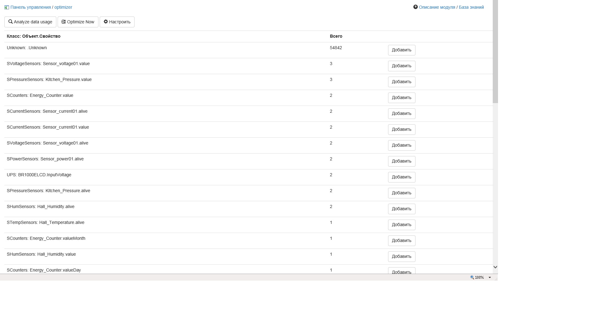

Спасибо. Думал это в "Экспорте" делается. Скопировал таблицу в "pvalues-2", "pvalues" очистил. Теперь Optimizer вот что показывает:
54 тыс. неизвестных свойств. Он не может их из "pvalues-2" подхватывать ? Может её лучше как-то ещё переименовать ?

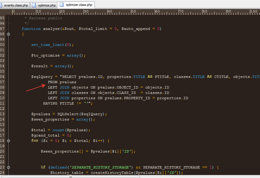

это оптимайзер. он с историей работает, а отбор идёт через пвалюес.
если в этой функции покопаться, видно откуда там анноун вылезает.

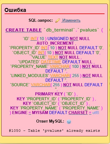

Пробовал... не получается ничего найти. Хотя наверное как-то не так искал.
Я так понимаю, что таблица "pvalues" создаётся и начинает заполняться автоматически ? Не получается скопировать обратно в неё из "pvalues-2".
