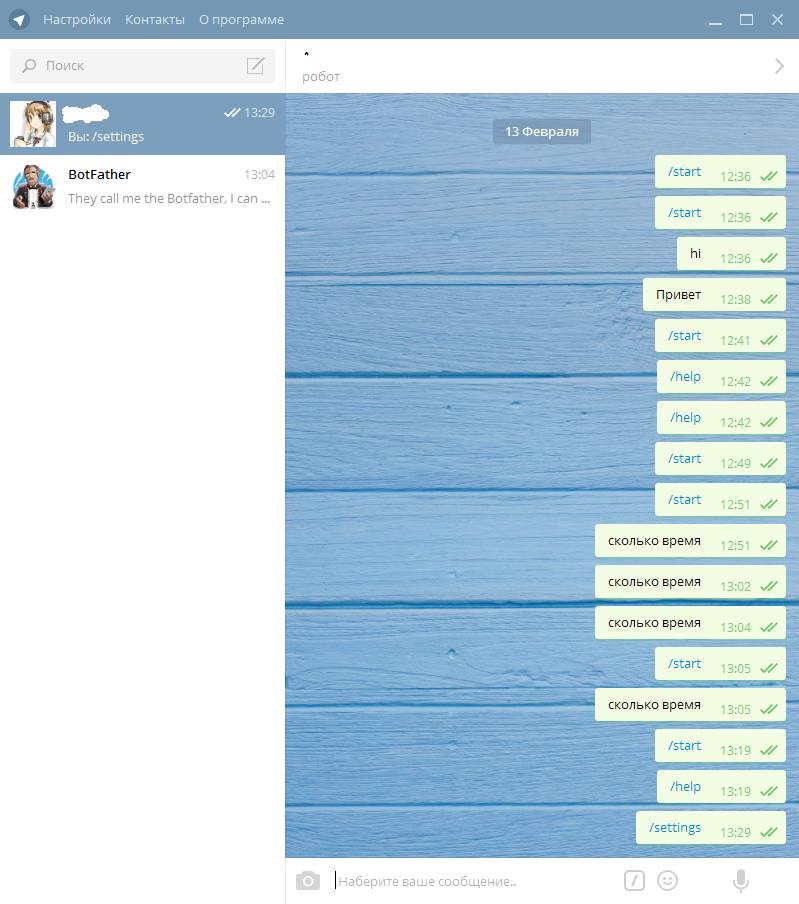

Пункты 1, 2, 3 -- выполнены
Пункт 4 -- жму старт, ответа нет

я заметил вот такую вещь...
пока в вашем боте не появится вот такая надпись
ничего не работает...
а вот ее появление я чет не пойму от чего зависит....
