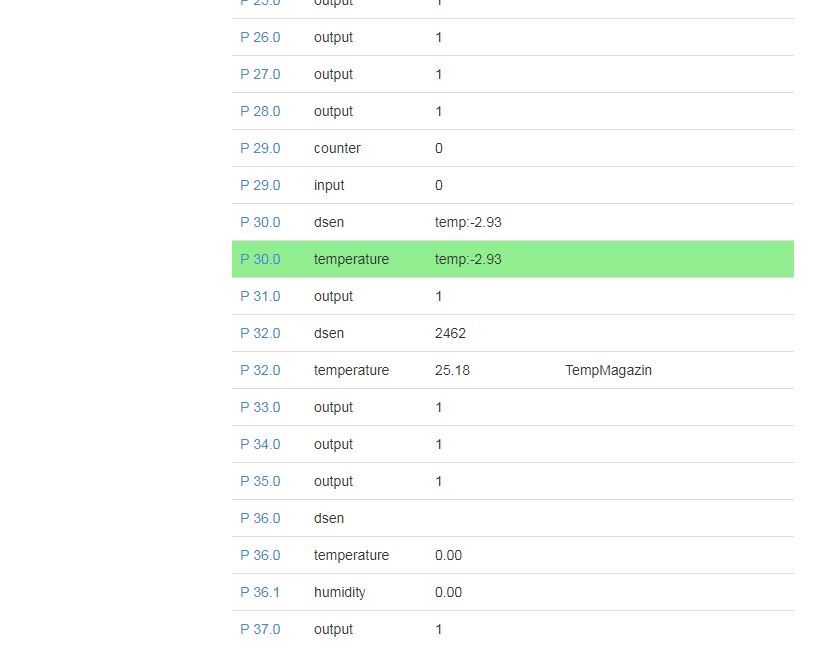

Re: [Модуль] MegaD (megad)
температура подглючивает
Отрицательная температура отображается неправильно!
