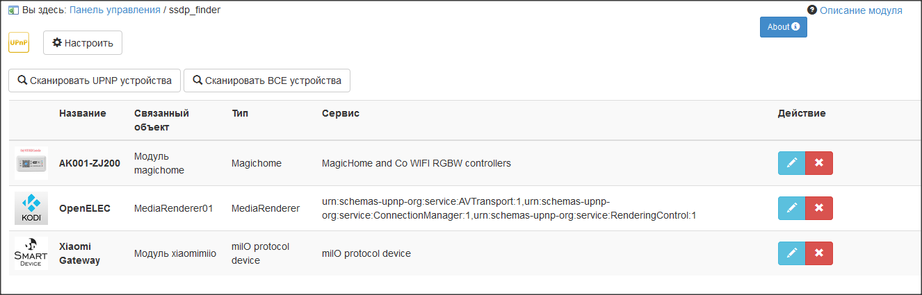

Re: [Модуль] SSDP Finder (ssdp_finder)
Сообщение dance12r » Ср янв 23, 2019 5:31 pm

Модуль не создает таблицу mediaservers_playlist. Создал вручную:
CREATE TABLE mediaservers_playlist (
    ID int NOT NULL AUTO_INCREMENT,
    TITLE varchar(255) NOT NULL,
    DESCRIPTION varchar(255),
    GENRE varchar(255),
    URL_LINK varchar(255),
    LINKED_OBJECT varchar(255),
    FAVORITE int,
    PRIMARY KEY (ID)
получил список файлов от медиасервера ->
Проверил, записи в таблицу внеслись.
